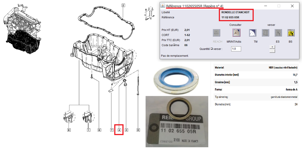

K9K are baie de ulei din aluminiu, nu-și închipuie cineva că strângi bușonul la 50Nm, în plus se folosește șaibă de etanșare cu cauciuc (110265505R) nu cea de cupru. H4B // H5F /  H4D // H5H au b

Pentru Duster HJD 1.33 TCe cod motor H5H(480/494) busonul de golire ulei motor se strange la 50 Nm, producatorul Dacia recomanda sa se schimbe si garnitura /saiba busonului D =16mm cod OE 7703062062.
