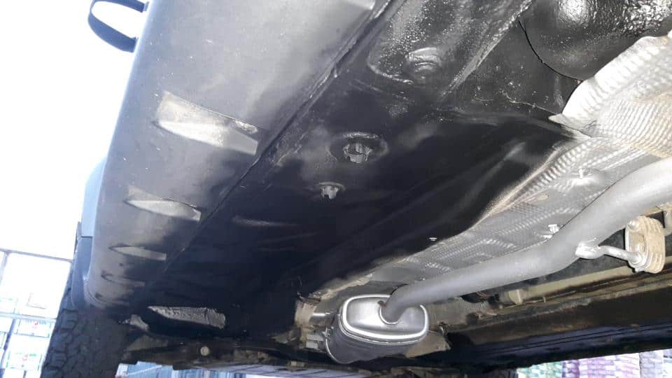

Apropo de substantele disutate mai sus. Pfff ai cobit :( In sfarsit am inteles si eu de ce masina e antifonata in valuri micute si iregulare. Am extins putin anitfonarea bitumoasa mai tare si pam... cavitatie. Cu urechea mea de cantaret de cor :).... imediat m-a lovit zgomotul crescut zici ca toate antifonarle mele precedente disparusera. Bine daca nu aveam BFGurile nu se simtea.
Am incercat o masura radicala sa rezolv si tot nu pot sa scad cavitatia atat cat era inainte de scazuta. Mi-am adus aminte ce ai zis tu... cu antifonul care nu trebe lipit etc, si mi-am zis sa testez cu el si cum il avea la indemana zic hai sa vad ce se intampla daca lipesc pe bitumul subtire de jos, cand il dezlipesti il rupe intre anifonul de fabrica si cel Nigrin... deci am continuat cu testarea. Insa tot nu am reusit sa scad decat o nota.
O sa dezlipesc tileurile de antifon si o sa cresc grosimea celui bitumos.
PS. Nu am pus poza cu tileurile de antifon ca e cam blasfemie si am prins putina frica in a impartasii chiar toate ideile traznite.

Grija mare cu antifonarea cu bitum ... placile alea de bitum nu adera perfect la tabla/vopsea, raman mici spatii intre bitum si tabla.... ghici ce poti avea in aceste mici spatii ?!? Da esti perspicace, poti avea umezeala, apa, sau mizerie care retine umezeala .... ai apa/umezeala pe tabla -> poti fi sigur ca vei avea rugina . Zic si eu...
Semnat: Stan Patitul
PS: foloseste ceva bitum pensulabil sau spray, nu placi adezive .... asta ca sa reduci posibilitatea de a aparea rugina (nu raman spatii asa mari ptr umezeala) ... ca de eliminat, e cale lunga . Spor!
PPS: vezi ca daca mai adaugi multe kile de bitum si antifonari o sa iti creasca consumul ... i shit you not
Multam de sfat... si imi pare rau ca ai avut probleme...cum le-ai rezolvat?
Din ce am observat bitumul nu e prea miraculos, de rascheteza usor jos si de asta nu l-am mai pus decat pe rezervor amestecat cu Nigrin 9. Apropo Nigrin 9 e mai tare de doua ori si de doua ori mai lipicios (un fel de vinilin subtire mai moale). Placile respective le-am pus ca sa inteleg eu de unde e problema, nu sunt de bitum ci antifon adeziv - burete paslat... am testat asta pt ca dupa ce am dat cu putin nigrin numarul 9 sub scaune (spray ramas) --- bammm... cavitatie maxima iarasi. Cavitatia fiind un hummhmmm pe la 60 km/h de la rotile BFG AT.
Astfel stiind exact de unde e... m-am apucat sa intelegh de ce... si am pus tileurile de antifon 5cm pe 5 cm, 2 randuri... si nici o mare diferenta spre surprinderea mea, azi le-am dat jos si binenteles ca nu se lipesc extraordinar, un lucru bun e ca am verificat cat e de aderent nigrin 9. Cand le-am rupt a luat cu tot cu Nigrin 9 la unele si la altele nu. Dar daca vrei sa il dai jos pe Nigrin 9 cu o spatula poti... fara stres.
Dupa ce le-am dat jos cu mana am pus Nigrin 9 pana la 2 mm... si s-a rezolvat problema de cavitatie deranjanta. Deci lesson learn... intre scaune caviteaza, tabla vibreaza si ca sa scazi vibratia ai nevoie de o acoperire buna pe toata suprafata, neuniforma si cat mai elastica peste 2 mm.
Cat despre greutate, cred ca sunt 3.5 kile max (*rezervor si cu ce am mai pus eu intre scaune).
Anyway - problema e alta... tratamentul antirugina fosforic pt toba nu rezista la temperaturile DPF la iesire din el unde e rosu... s-a decojit ca un ou in linii drepte. Maine incerc acid antirugina sa vad cum se manifesta.
PS. daca il bate pe cineva capul sa se joace cu Nigrin 9... recomand 6 sprayuri din start 3 pe ambele parti - altfel mai rau faci.
