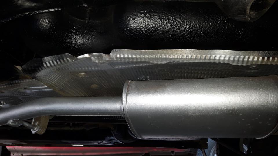

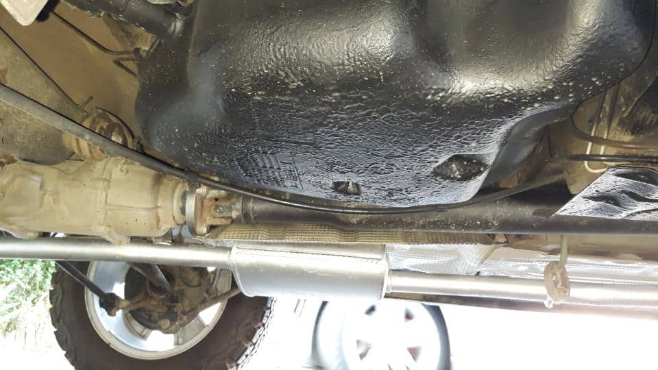

Alegand sa fac doar soft off road si pentru ca rezervoarele noastre sunt de plastic... am fost nevoit sa caut solutii mai "soft"... just in case atinge in el vre-o piatra ascutita sau creanga sau whatever. Puteam sa pun scut insa ala o sa se umple de noroi si nu imi place cum arata, asa ca am ales sa testez ce produse de protectie dedesubt gasesc.
La Dacia e un antifon frantuz pe baza de apa insa l-am vazut si decojit pe o aripa veche si e moale... iar la Nigrin sunt cateva de Bitum (*la Praktiker). Momentan astept pe cel pensulabil la cutie insa din cele Spray cel mai bun e asta cu numarul 9.
http://www.diov.ro/N...OROZIV-d442.htm
asta e cel mai dur si uniform. In poza le-am amestecat in 2 straturi. Iar asta m-a nemultumit total:
http://www.diov.ro/N...e-Auto-d435.htm este mai moale si lipisios si neuniform.
Deci recomand nr 9.
In mod normal ar trebui un epoxy mastic... dar o sa vad in timp in functie de ce lovituri raman pe el. Cel mai bun Epoxy mastic de pe piata e aici:
http://www.bilthambe...ts/epoxy-mastic
Hope it helps
