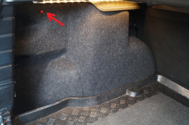

@ambivision, eu in portbagaj am vrut sa-mi montez un intrerupator de fir cum erau alea odata de la frigiderele vechi. Faceau contact numai cand dechideai usa. Am asa ceva prin sculele mele, si mai vechi si mai noi, dar crede-ma, am cautat un loc unde sa-l pot monta si nu am gasit. Pana la urma am pus un intrerupator normal de fir. De cele mai multe ori, lumina in portbagaj este stinsa iar la nevoie o aprind.post-3487-0-52199500-1456186345_thumb.jpg
Lampa veche am scos-o definitiv.

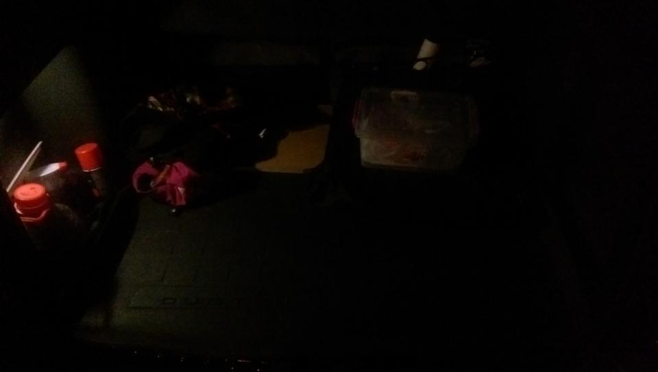

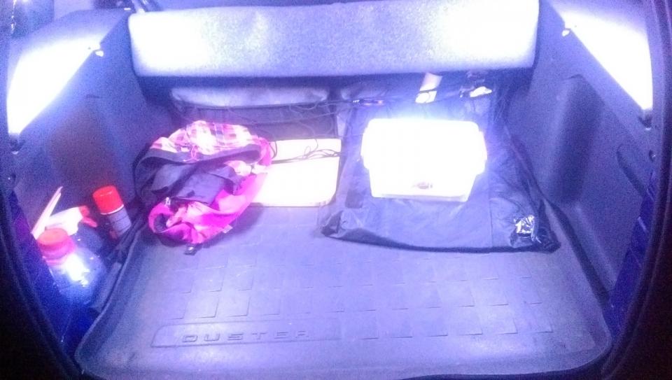

Evident ca de fiecare data cam am aparatul foto in masina uit sa fac poza... asa ca in seara asta am operta-o cu telefonul.
Ambele cadre sunt facute cu aceleasi setari, pentru a putea fi comparabile cadrele.
Mi se pare pozitia perfecta pentru benzi de led-uri in portbagaj, lumineaza uniform totul.
Doar lumanarea din fabrica
Cu leduri
Au butonul lor separat montat in portbagaj, nu se aprind cu restul luminilor. Sunt legate pe plus permanent pentru a nu avea nevoie in zonele de campare, unde o sa le folosesc cel mai des, sa frec mereu cheia in contact.
