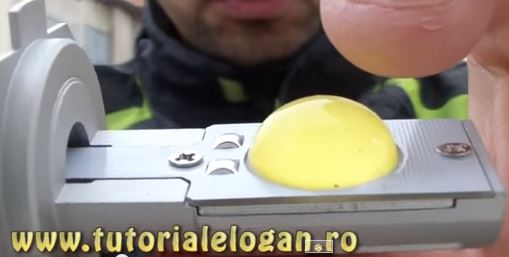

Nu te incurca cu modelul asta, o sa bata aiurea, sunt mai mult pentru proiectoare sau lampi de ceata, si se cam incing. La H7 la faza scurta ar trebui ceva cu varful acoperit sau un profil asemanator, din ce-am gasit sunt unele cu diverse rarici suplimentare, ori cu ventilator in dulie ori cu un fel de benzi metalice pe care le rasfiri dupa instalare, iar ca forma au o lamela cu cate un led mare in varf pe fiecare parte a ei. Facuse un review la niste h7-uri ala de pe tutoriale logan, cauta pe youtube sau la el pe site. In fine, una peste alta, pe aici nu prea s-au gasit solutii multumitoare. Sau s-au gasit dar nu s-a impartasit rezultatul :)

1. Cel cu 48 de smd, no way! Sunt chip-uri foarte slabe, pot sa aiba si 48.000 pentru ca nu au putere sa lumineze mai mult decat un bec de pozitie. In plus, fiecare chip in parte va reflecta lumina in cu totul alt loc decat ai tu nevoie.
2. Al doilea e un model interesant, l-am vazut si eu. Acei W nu sunt W de consum, adica cei cu care iti incarca instalatia electrica, sunt echivalentul puterii luminoase a unui bec cu incandescenta de aceasi putere (luminoasa) !
Eu pe proiectoarele de ceata am niste led-uri CREE galbui despre care spunea ca au 80W. Intr-adevar, lumineaza mai puternic decat becurile standard incandescente de 55W, dar consumul lor nominal este de 15W.
Il poti pune linistit pe cel de 100W care probabil va avea un consum/sarcina de 20W pe instalatie.
Din punct de vedere caldura degajata, le recomand... cu caldura! :) Dupa 3 ore de mers prin oras cu ele ziua aprinse, am pus mana pe sticla proiectorului si era rece-rece! Deci adio sticla sparta cand treci prin balti! :) Eu le-am pus doar ca sa le folosesc ca si DRL ziua.
Trimite si tu un link cu becul al 2-lea te rog!
Nu stiu cum sunt cele din a doua poza, dar cam toate H7 LED pe care le-am vazut (inclusiv cele scumpe si foarte scumpe) folosite in far cu oglinda (nu cu lupa) lumineaza foarte prost drumul. Eu nu recomand LED pe faza scurta la Duster daca vei circula si in afara strazilor luminate din oras. S-ar putea sa ai surprize neplacute.

Pt. H7 exista varianta asta pe LED :
post-3261-0-76581200-1455182723_thumb.jpgpost-3261-0-02033300-1455182732_thumb.jpgpost-3261-0-09812800-1455182753_thumb.jpgpost-3261-0-46950400-1455182765_thumb.jpg
care focalizeaza corect in farul normal; din pacate la noi nu se pot pune ca avem capacul ala de cauciuc care acopera conectorul in spatele becului si aceste H7 au racire activa ( radiator+ventilator) care depaseste gabaritul disponibil la farurile noastre.
L.E: au 3000lm/bec si consum ~60W si mai au si o "cutiuta" care asigura alimentarea corecta LED+racire.
Editat de vsebas
Pt. H7 exista varianta asta pe LED ... care focalizeaza corect in farul normal; din pacate la noi nu se pot pune ca avem capacul ala de cauciuc care acopera conectorul in spatele becului si aceste H7 au racire activa ( radiator+ventilator) care depaseste gabaritul disponibil la farurile noastre.
Mi se pare foarte mult 3000lm/bec avand in vedere ca un H7 Halogen in medie are cam 1600lm/bec. Cred ca orbesc la fel de tare ca un xenon din targ.
In plus, radiator + ventilator descoperite in compartimentul motor... Nu stiu ce sa zic.. mi se pare "fail waiting to happen". Cred ca ventilatorul ala trage tot praful din motor pana cand se blocheaza, si nu vreau sa ma gandesc cum se incalzeste aluminiul ala acolo pe plastic... Cred ca trebuie sa stai cu extinctorul la indemana.
