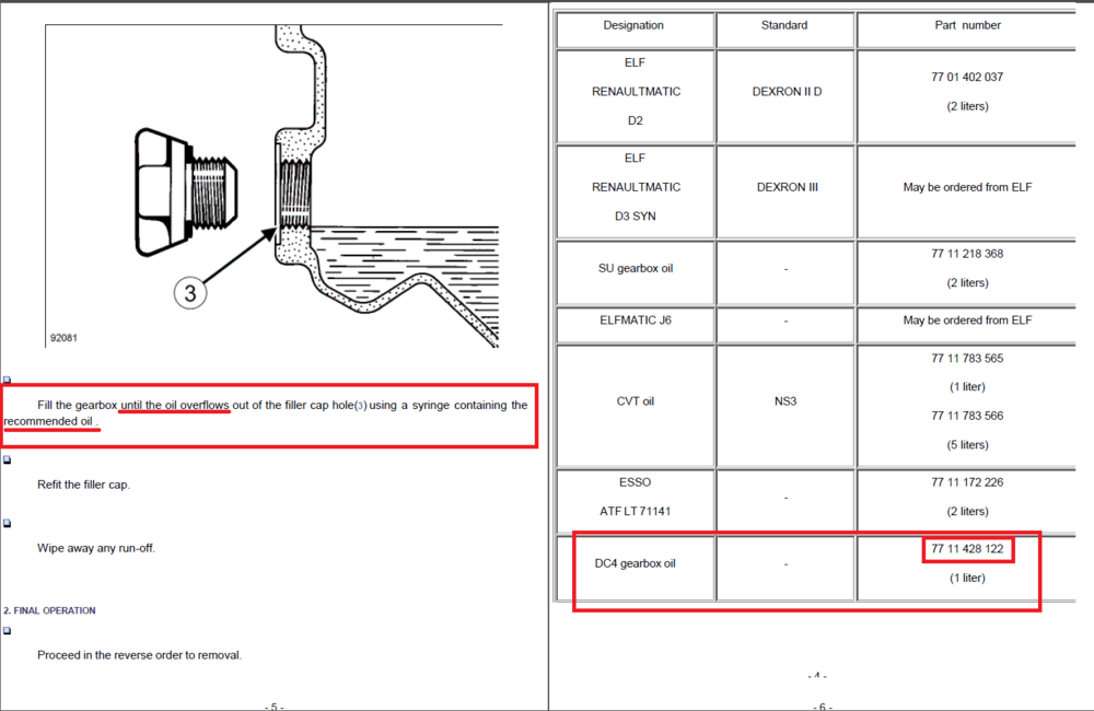

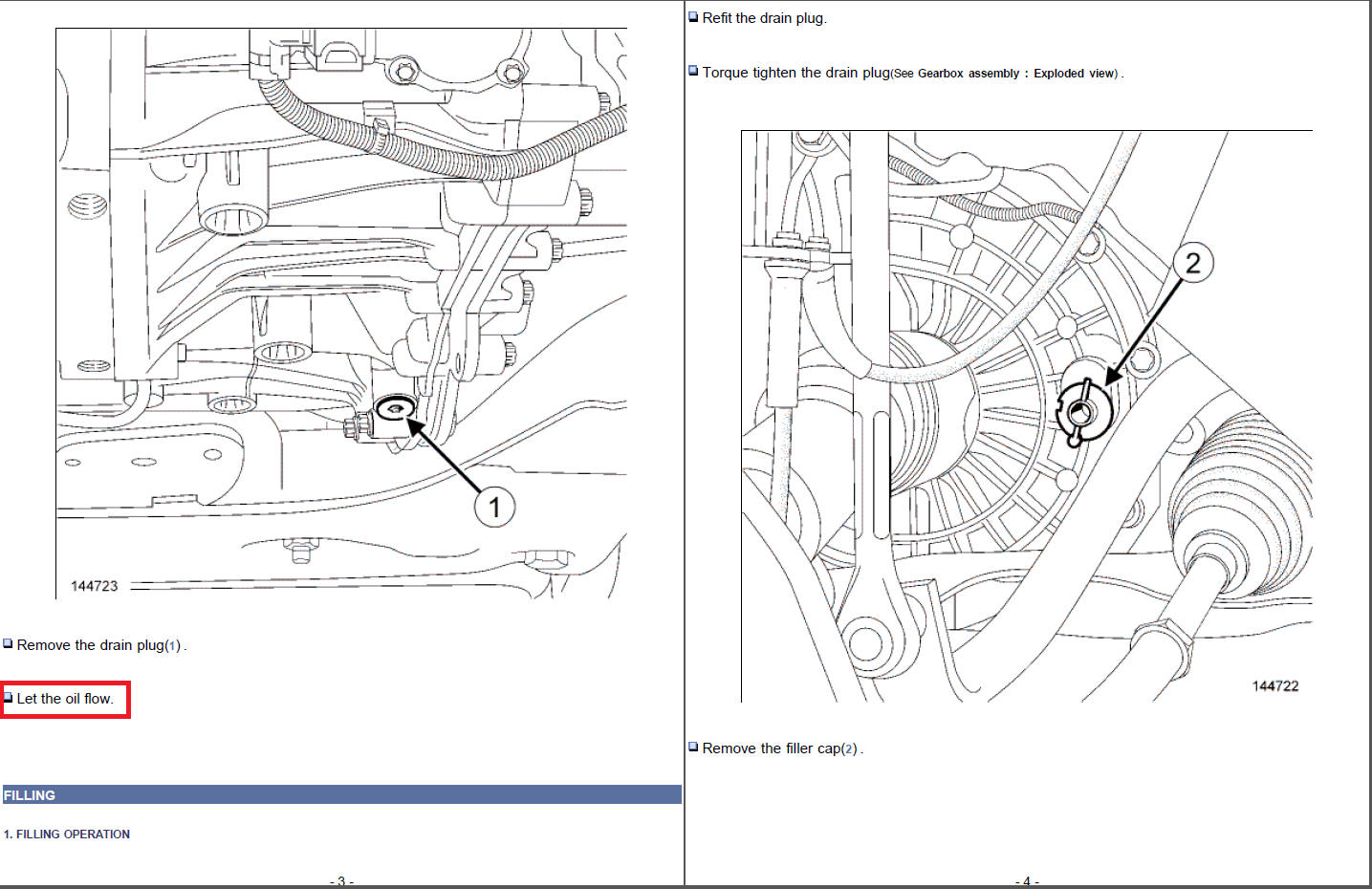

Am inteles. Ai cumva procedura de re-umplere detaliata undeva, trebuie adus uleiul din cutie la o anume temperatura ininte de verificarea finala nivelului? Multumesc din nou!

@w1zardus umplerea se face pana la preaplin, atasat inca trei capturi si ma opresc aici cu asta pentru ca suntem putin offtopic despre o operatie particulara si nu despre manualele de service (dar reiterez ca un schimb ulei cutie de viteze necorespunzator poate chiar sa “dauneze”)
