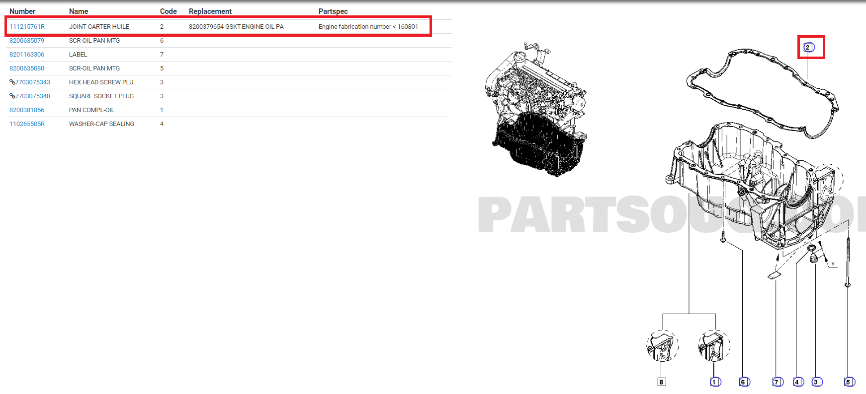

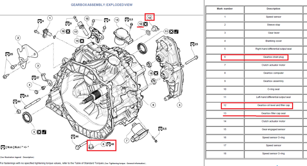

# ptru garnitura de la baie (daca are si nu e RTV), si specificatiile pentru forta de strangere a suruburilor de la baia de ulei
acum 1 oră, w1zardus a spus:
Astea-s pentru baia de ulei de la cutie corect?
Cuplurile de strangere sunt pentru baia de ulei motor (atasat si codul garniturii corespunzatoare acelui nr de fabricatie, de aceea am cerut mai multe date despre masina), cutia DC4 este o cutie de transmisie cu niste “robotei” (actuatoare) pe ea, ca orice cutie are un buson de golire (vezi atasat si cuplul de strangere 40 Nm) si buson de umplere (vezi si garnitura).
