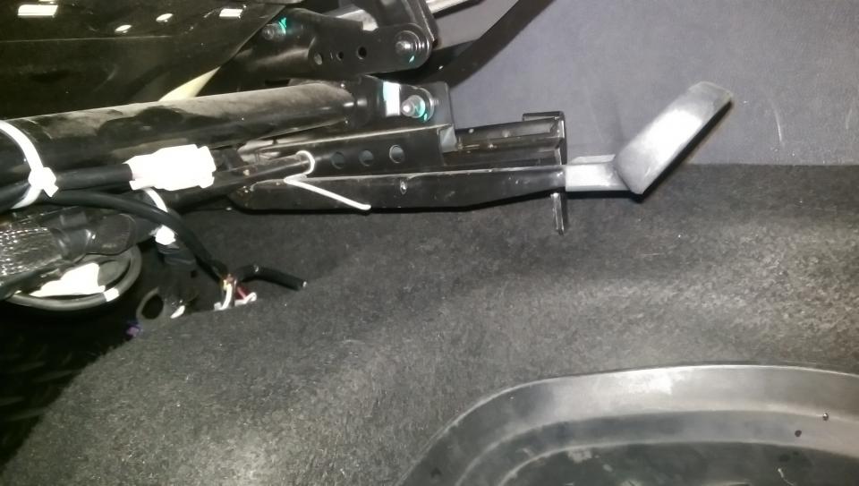

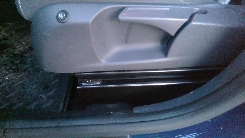

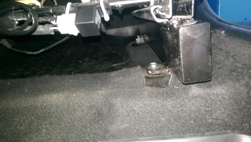

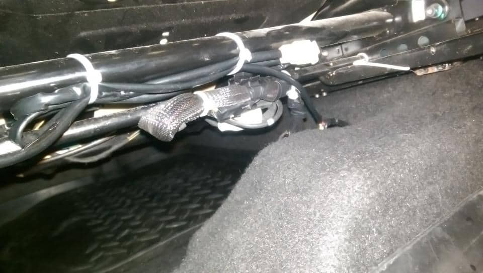

Salut, zilele trecute cu ajutorul celor de la Booster Garage din Galati am transformat interiorul de la Dusterul meu. Pe scurt am inlocuit scaunele originale cu unele de pe un Golf 6 cu suport lombar
Incalzire nici eu nu aveam si am montat ulterior una originala (cablajul era tras din fabrica pana sub scaune) pretul fiind mai mult decat decent. Eu unu nu as renunta la airbeguri pentru suport lomba
Merg toate reglajele, pozitia la volan este mult mai buna. Eu am putin peste 100kg greutate, in aceste scaune incap foarte bine, sezutul este suficient de lung, spatele imi sta drept, am suport later
