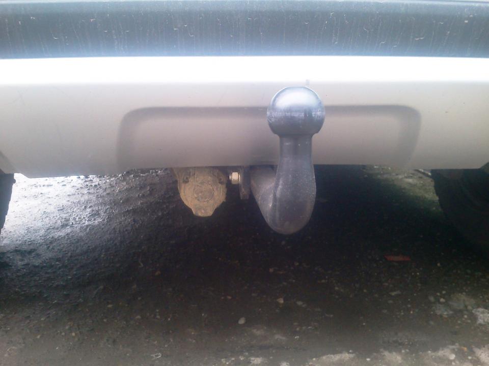

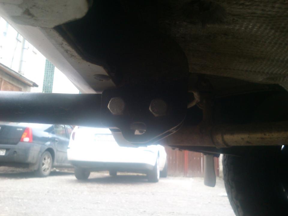

Se impaca, fara probleme! Am comandat carligul oferit de Dacia (cred... dar o sa verific si va spun exact, o sa fac si poze).
Important e ca nu deranjeaza senzorul din mijloc. Semnalul se transforma in ton continuu inainte sa atinga carligul ceva, chiar mai raman vreo 30 cm pana la obstacol. (eu am senzorii de pe lista de optionale, 3 buc, care s-au instalat din fabrica)
Am promis poze cu carligul si nu am mai pus, shame on me.
Le pun acum pentru ca oricum am promis si la un coleg de .
Pretul este de cca 750-800 ron (carlig, suport, suruburi, kit electric 7 pini).
Strica un pic din unghiul de degajare dar nu semnificativ, am iesit din multe gropi cu ea fara sa deranjeze. Gatul este fixat cu 2 suruburi, se poate demonta si nu ramane aproape nici o urma vizibila. Nu se decupeaza nimic. Soclul electric este rabatabil, nu este la vedere decat atunci cand este utilizat. Nu deranjeaza senzorul de parcare nici cand suportul de troliu este montat pe carlig - banuiesc ca nu vor fi probleme nici in cazul atasarii rulotei sau a remorcii.
