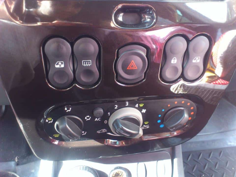

Nu incerca cu 4 deloc ca n-are nici un efect! Singura ta problema este legata de faptul ca, probabil, circuli scurt! 20 min, si o oprire de alte 15 min, rezulta gheata si tot ce vrei fara posibilitat

Ventilatia in blana ( de preferat si caldura) si garantez ca se dezgheata, e probata de mine. ( si asa scrie si in carte, de aceea langa cifra 4 ai desenat insemnul de dezaburire geamuri, ai 3 insemnuri de dezaburire, foloseste-le pe toate 3)

Cei cu diesel au si rezistente electrice la incalzire, ca sa revenim la subiect, colegul nostru care a lansat postul sigur are o problema, gen filtru de polen umed sau imbacsit, cum am mai spus, de asemenea recomad sa asculte daca se face comutarea de pe recirculare pe aer din exterior. Evident ca pe recirculare nu se dezabureste cum trebuie parbrizul
