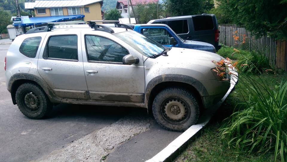

Thule arata la portbagajeauto.ro pe site ca chiar si modelul lor cel mai elegant 958X s-ar potrivi pe barele de la FL, dar acum vreo 10 luni, cand am vrut eu sa le iau, nu se potriveau - banda nu ajungea in prindere dupa ce inconjura bara masinii. Daca au marit banda aceea metalica imbracata in cauciuc cu macar 1 - 2 cm (desi suedezii nu intentionau asta cand m-am conversat atunci cu ei), atunci ma duc si eu sa mi le iau :)
Eu am Thule Rapid System 775 montate pe a mea si banda de prindere ajunge cam la limita. N-am pus inca nimic pe ele, dar par a sta tapene si sunt montate la ei la reprezentanta.
Ca o paranteza, prinderea aceea, care seamana cu cea de la Dacia, fluiera putin de pe la 50 km/h in sus. Cu muzica la volum mediu nu deranjeaza totusi.post-2732-0-52129000-1422796474_thumb.jpg
Sistemul rapidde la thule nu-mi place. Eu as vrea cum are @c3p3 .
PS. mi se pare mie sau la tine barele wingbar sunt in sens invers? Cu fata la spate?
Asa as vrea....
https://www.youtube....l=85114404#t=39
Barele mele sunt montate corect (de cei de la portbagaje auto), cu partea mai umflata in fata - picatura este cea mai aerodinamica forma. Eu am luat sistemul ala de prindere de nevoie si apoi am plecat cu biclele la munte cu o duba, deci nu l-am mai folosit :(
In filmuletul tau si in postul #182 este prezentat sistemul 958X pentru masini cu gauri din fabrica pe acoperis pentru astfel de portbagaje, nu pentru cele cu bare longitudinale existente deja pe masina. Colegul c3p3 a folosit niste adaptoare pentru a monta acel sistem pe barele longitudinale.
Sistemul Thule 958X pentru bare longitudinale este acesta: http://www.portbagaj...-edge-958X.html si arata absolut impecabil, pentru ca barele transversale vin aproape intre cele longitudinale ale masinii si nu mult deasupra lor, prinderea fiind mult mai plata. Le-am pus pe Duster cand s-a incercat montarea la mine si m-am udat tot de cat de bine aratau. dar dupa cum am spus, banda de prindere e prea scurta pentru copacii aia de bare pe care i-a montat Dacia.
Editat de 77Dan
Barele , am vazut intr-adevar sunt puse corect. Cat despre picioarele Thule care vin puse pe barele longitudinale a masinii le poti alege dupa cum vrei caci sunt standard. Se potrivesc oricum la wingbar, dar inca nu am gasit ptr Duster 2. Noi nu as vrea sa cumpar, ca le folosesc rar

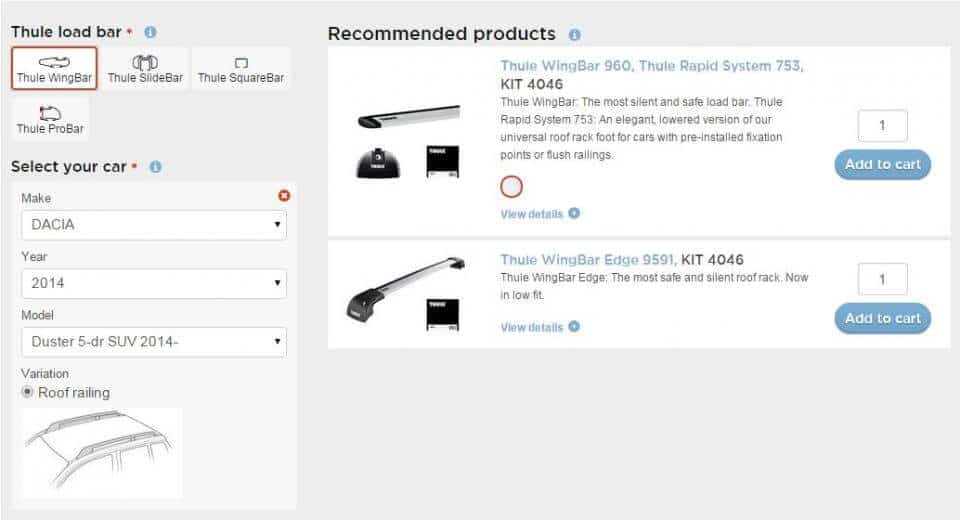

Sisteme dedicate Duster Phase 2 bazate pe bari WingBar (din Aluminiu):
1). Kit 4046 (comun la toate prinderile - maxim 50kg) + Thule Rapid System 753 + Thule WingBar 960
2). Kit 4046 (comun la toate prinderile - maxim 50kg) + Thule WingBar Edge 9591
Sisteme dedicate Duster Phase 2 bazate pe bari SlideBar:
3). Kit 4046 (comun la toate prinderile - maxim 50kg) + Thule Rapid System 753 + Thule SlideBar 891

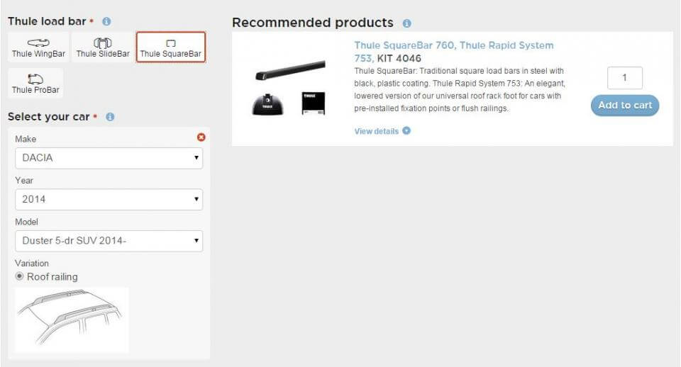

Sisteme dedicate Duster Phase 2 bazate pe bari SquareBar (din Otel cu strat de plastic negru pe deasupra):
4). Kit 4046 (comun la toate prinderile - maxim 50kg) + Thule Rapid System 753 + Thule SquareBar 760
