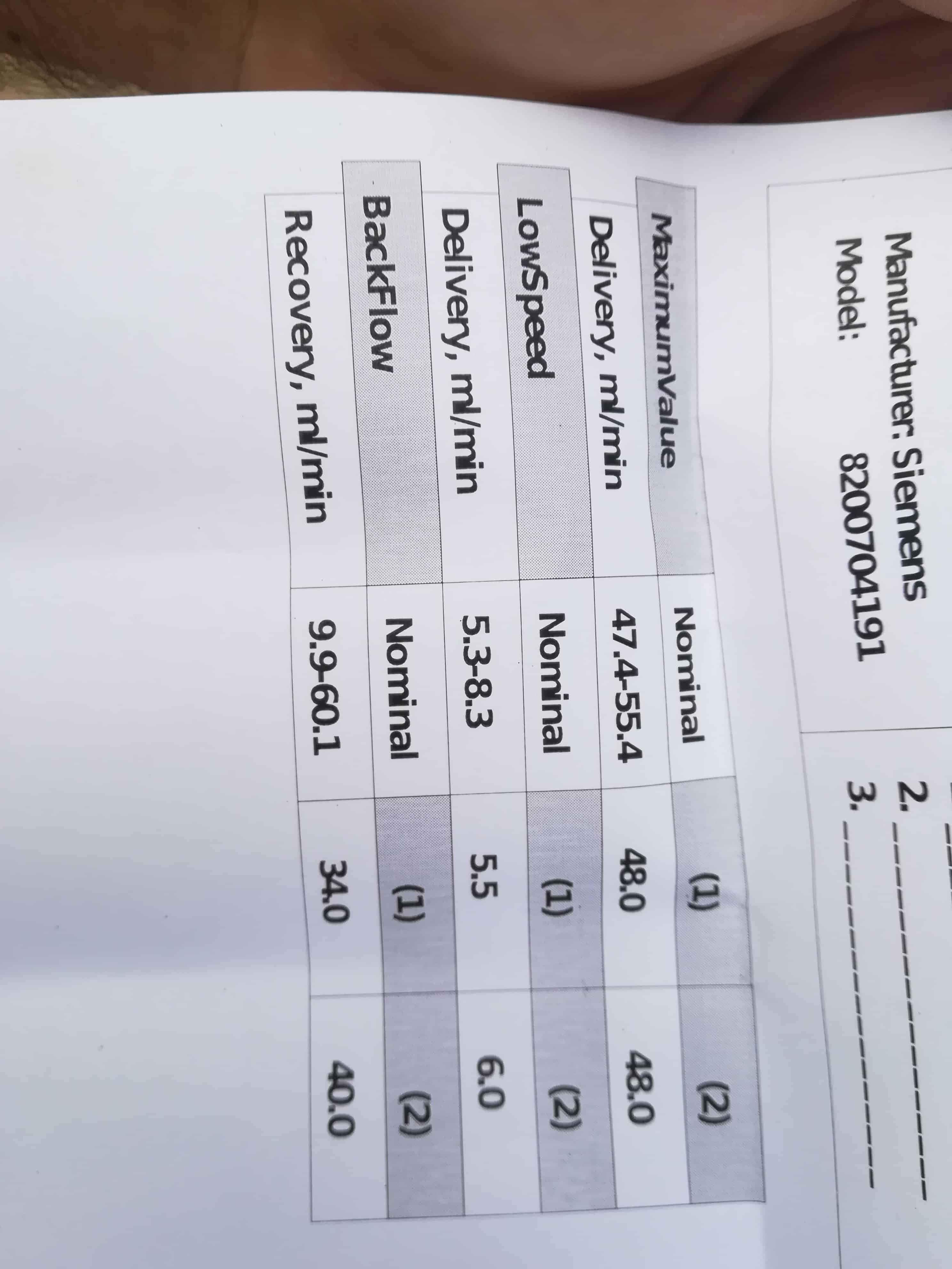

am schimbat injectoare...toti imi spuneau ca sunt in parametri la tester..si nici o eroare dar..la rece rontaiau 10 min si nu se accelera ...doar date jos si duse la banc am constatat ca debitul de motorina si la relantiu si la turatii era jos langa pragul minim si critic ...ex 5.3-8 valori normale..eu am 5.5 deci iarna scade sub
