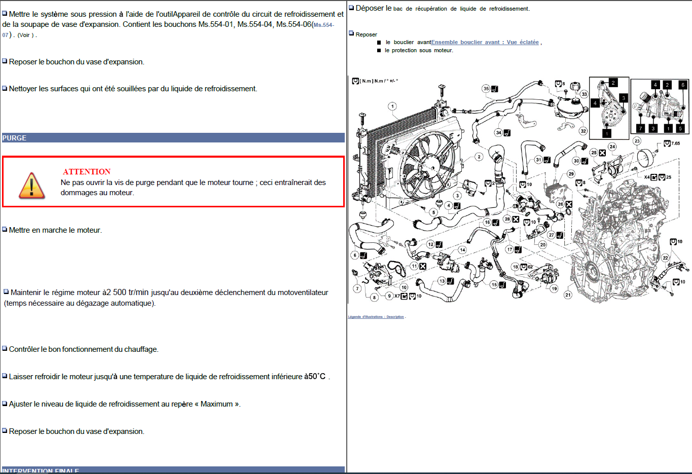

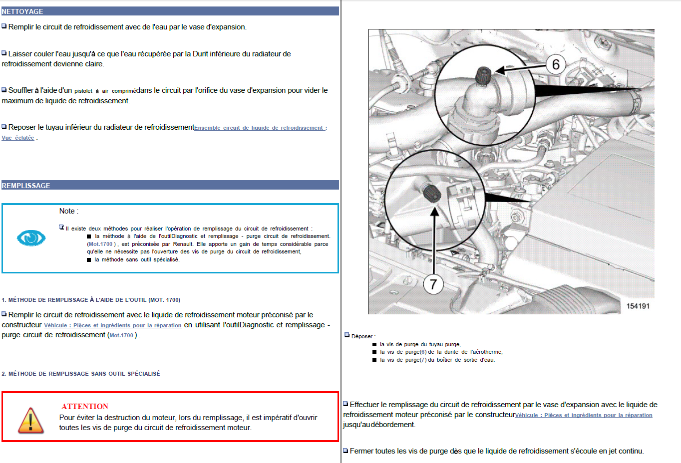

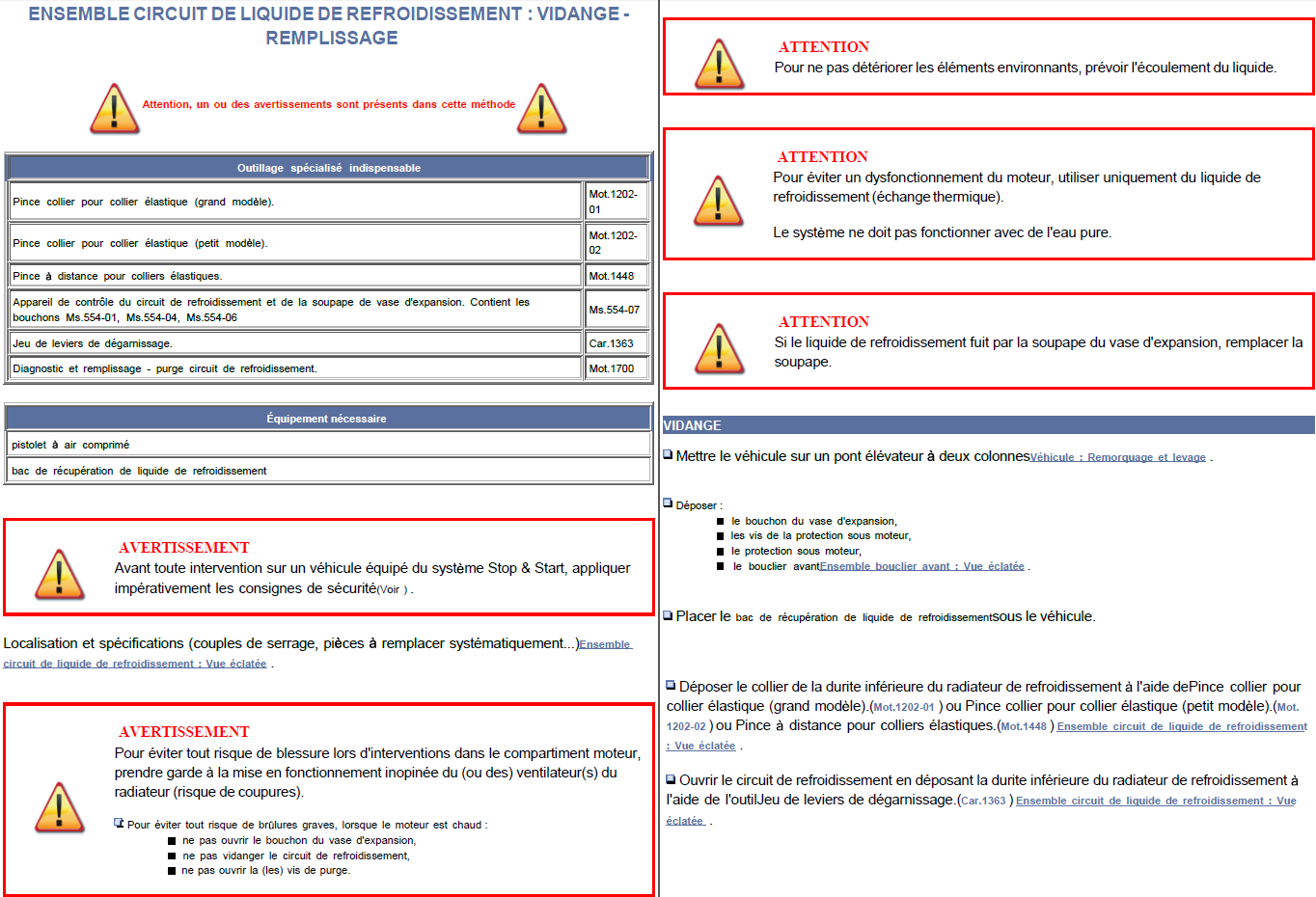

Oricum daca nu folosesti antigelul recomandat de producator acesta se va amesteca cu cel vechi, cantitatea totala de lichid racire (50% antigel si 50% apa distilata) pentru motorul tau 1.3 TCe H5H este de 6.5 L, dar la un schimb obisnuit NU se goleste toata cantitatea, deci inca un motiv pentru care NU este recomandat sa folosesti alt tip de antigel. Deasemenea importanta este si aerisire conforma a circuitului. LE: atasez doar ca exemplu si trei capturi pentru un Duster HJD 1.3 TCe:
