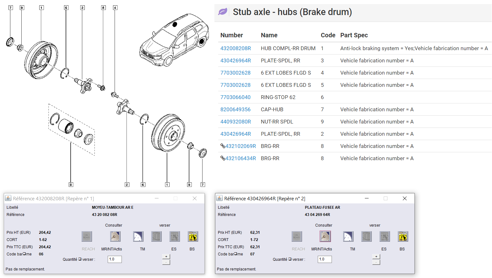

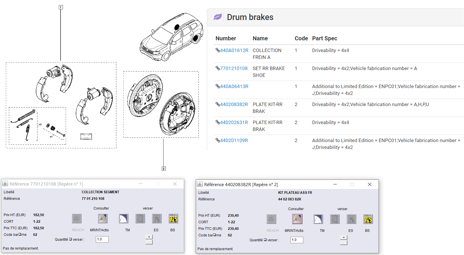

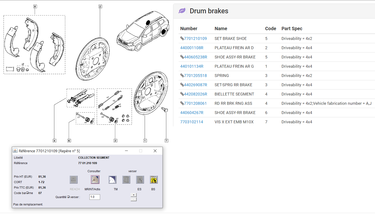

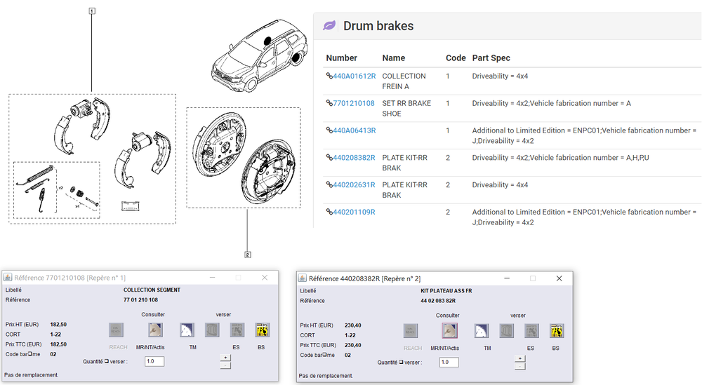

Salut, codurile OE ale componentelor se obtin si verifica doar pe baza seriei VIN si\sau fizic pe masina, totusi vezi doar ca exemplu si atasat pentru un Duster II HJD 1.5 dCi 4x2 109CP ales la intamplare:

Cuvintele cheie, sunt chiar în titlul topicului Discuri de Frână spate Duster 2019, 1.5 dci 2x4, mai precis inițiatorul are tamburi și vrea să facă conversia la discuri, nu e nici primul nici ultimul

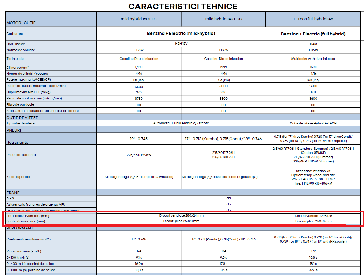

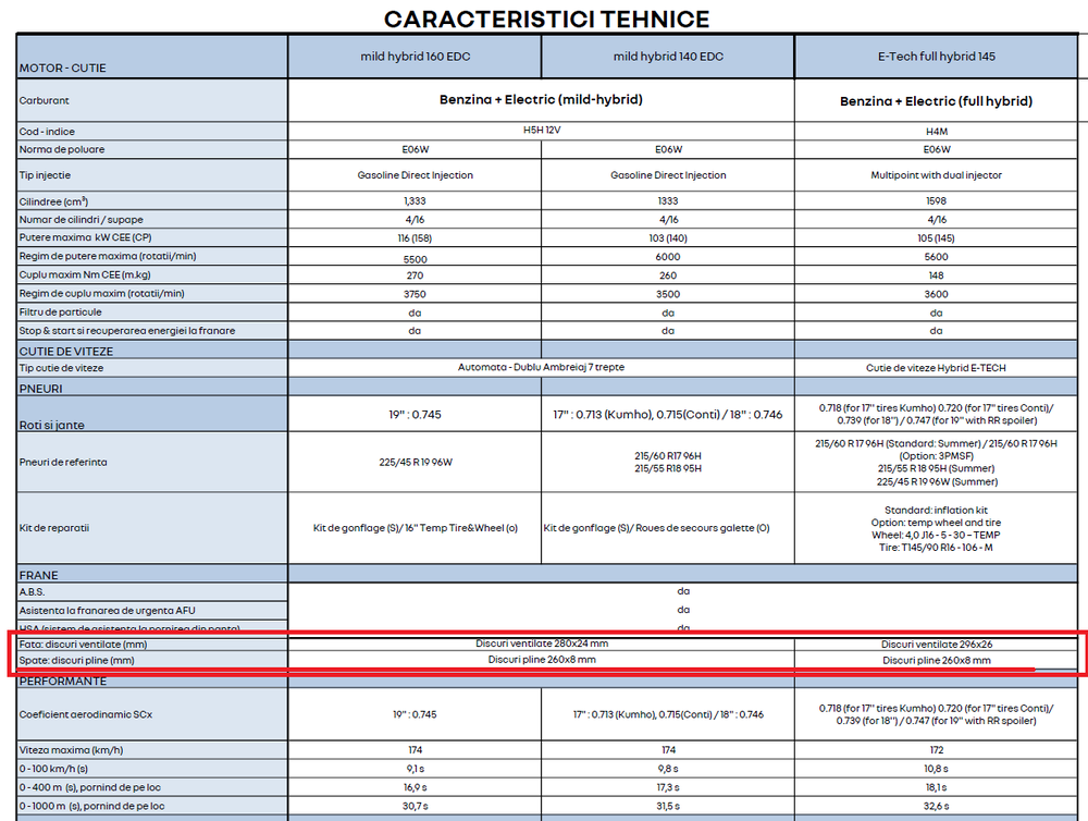

Nu ai discuri spate pe niciun Duster ph1, ph2 sau ph3(HJD) și nici pe frățiorii Kaptur, Arkana.

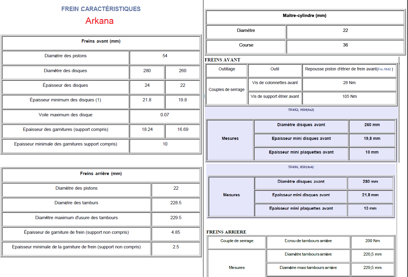

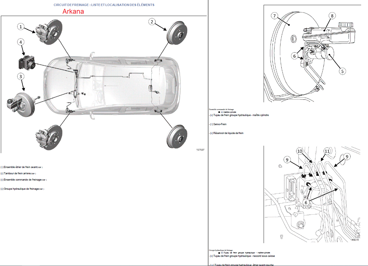

Atasat un extras din fisa de produs Renault Arkana si cateva detalii despre sistemul de franare.
