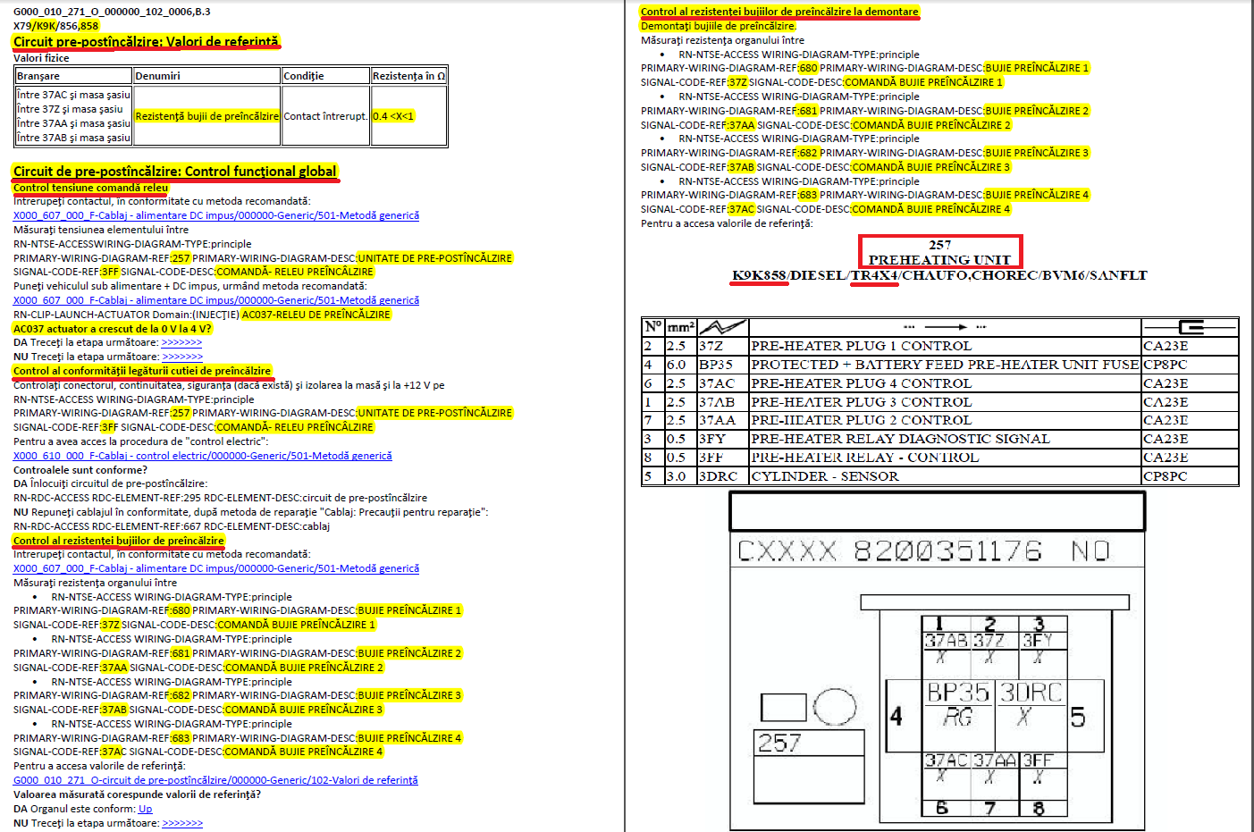

@i96nds ,
ai dreptate, “mecanicii” aceia care cupleaza bujii incandescente la baterie sa vada cum se “inrosesc” procedeaza in mod GRESIT, bujiile incandescente se verifica masurand rezistenta intre acestea si masa sasiu, aceasta trebuind sa fie intre R= 0.4 – 1 ohm, via diagnoza se poate trimite comanda AC037 –Releu de incalzire si se verifica ca tensiunea sa creasca de la 0V la 4V, se verifica cablajul, circuitul electric, etc.
Pentru Dusterul tau H79 ph2 fabricat in decembrie 2013 motor K9K-R8 4x4 1.5 dCi codul motor este K9K858 iar codul OE ale bujiilor incandescente este 110654876R (8200682592) acestea au culoare rosu mediu si sunt la 4.4V asa cum bine a scris si @t0rquemada  , codul OE al releului de preincalzire este 110678071R (“just in case”).
Atasat si cateva capturi cu codurile OE, schema electrica, locatiile, diagnosticarea si mufa releului cu descrierea pinilor, poate sunt de folos si altor colegi de forum.
