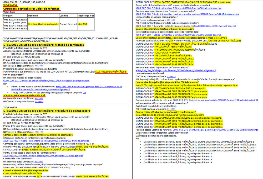

Mai adaug si un extras din procedura de demontare (grija la desfacere) si montare (bujiile incandescente se strang la 15 Nm).
LE (din graba am uitat sa mentionez): desigur ca aceste coduri OE oferite anterior se verifica pe baza seriei VIN.

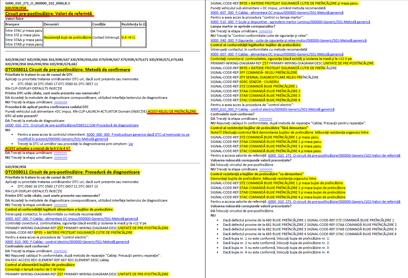

Totusi, pentru ca eroarea DF025 = Conexiune diagnostic cutie de preincalzire este una destul de "urata" doar ca ex si atasat:
Editat de Gil26

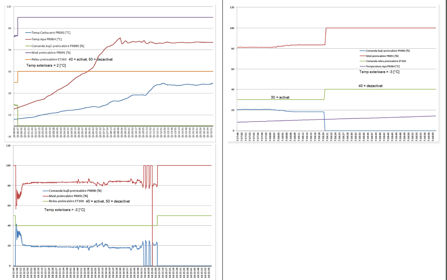

@Ignis  ceea ce am scris anterior ramane valabil si tocmai de aceea am atasat procedura de diagnosticare in care am facut si unele sublinieri ce\cum se verifica, iar referitor la valori am oferit si trei grafice din CLiP cu cativa parametri si stari referitoare la functionarea bujiilor incandescente in diferite conditii de pe o masina fara probleme, toate acestea poate sunt de folos si altor colegi de forum.

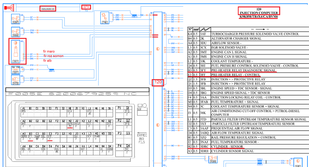

PS: iar referitor la “ … Iau de pe schema si verific cablaj de la ECU la mufa releu + alimentare 12 V si continuitate pana in cutia cu sigurante. Sterg eroare dar la prima pornire reapare. …” sper ca ai schemele electrice pentru masina ta DusterII HJD 2018 1.5 dCi 4x4 110CP, in posturile precedente am atasat si o schema electrica cu bujiile incandescente, mufa releului cu descrierea pinilor aferenti, etc. pentru masina colegului @i96nds DusterH79 ph2 2013 4x4 1.5 dCi cod motor K9K858, sunt si diferente intre ele, mai atasez si o schema electrica cu injectia unui H79 K9K858 plus mufa cu descirerea pinilor in care am subliniat pinii aferenti releului de preincalzire si senzorului cilindru plus culorile firelor (acestea insa pot sa si difere), poate sunt de folos si altor colegi:
Editat de Gil26
Da, am rugat pe un prieten care are acces intr-un program platit si mi-a scos schema pe seria mea si se potrivesc informatiile cu ce ai postat chiar daca e figurat putin diferit. A fost mai greu pana m-am familiarizat cu mufa ecu sa-mi dau seama ca francezii fac schitele dinspre locul pe unde intra firele iar marcajele... pana nu am luat o lupa nu le distingeam pe conector ca sa fiu sigur ce masor. Multumesc inca odata pentru sustinere si informatii!
