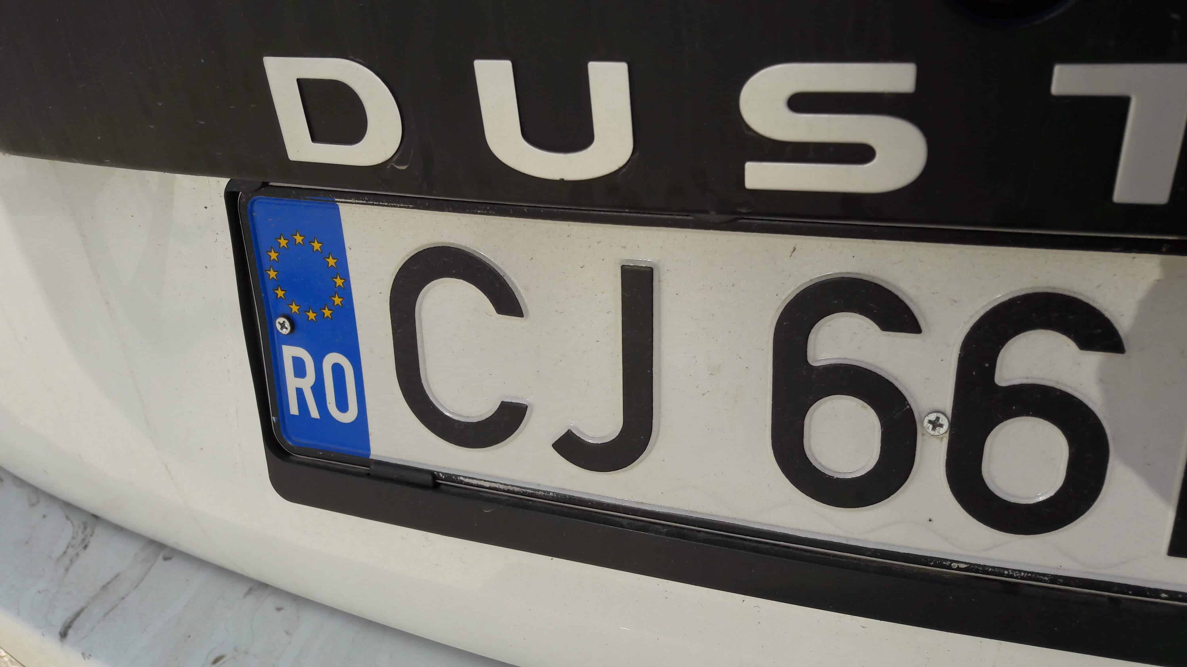

Eu am rezolvat la o sesiune de nervi cu metoda "ciobaneasca" - 3 suruburi auto-forante date prin numar, prin suport, pana in tabla masinii. Ulterior am scos suruburile si am bagat vazelina in gauri si le-am pus la loc. Faza ii ca si fuckerii de la concesionarul Dacia de unde am luat masina au prins suportul de numar la fel, desi exista gauri speciale in care se prind dibluri dedicate... dar e mai simplu "ciobaneste".

Saluatre colegii..cum.ati rezolvat problema numarului de inmatriculare.de.pe. haion zdarngane ca dracu cand trec peste.denivelari!!! Parca nu l_as lipi cu banda dubla adeziva!!
Daca ai rabdare pana la inceputul lui Septembrie,iti dau eu suporti de nr. italienesti metalici sau din abs... pe spate prinzi suportul cu suruburi si garnituri de guma intre sa nu faca zgomot,iar tablitele le poti prinde cu doua cleme homemade ca si mine sau dai gauri in colturi si le prinzi cu niste chesti speciale din plastic cum le prind astia aici (am eu asa ceva).Daca vrei foto sa iti faci idee,vezi pe topic la mine.
Intreb si eu..
daca tot ai bagat suruburi, nu se putea renunta de tot la suportul ala din plastic?
Editat de Stef13
Probabil ca da, insa trebuia pus ceva cauciuc/banda dublu adeziva ca sa nu fie tabla pe tabla... ori eu am facut asta in 2 minute cu masina de gaurit cu acumulatori, dupa ce in prealabil am facut acelasi lucru in fata (unde era sa pierd numarul la o trecere printr-o balta mai adanca).
Eu am intrebat daca pot gauri placutele in colturi,dar nu mi-a raspuns nimenea...asa ca sa nu ma risc aiurea mai ales ca circul pe afara,am mers pe varianta stas cu suporti...as fi renuntat la suporti si prindeam direct pe haion si fata pe bara asa  cum le au italienii,foarte simplu 4 gauri in colturi si prinse cu chestile alea de "braduti" din plastic.
