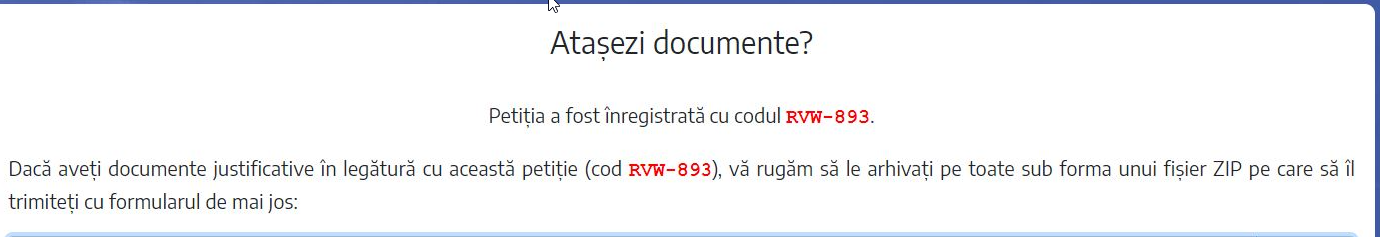

Va recomand sa deschideti reclamatie la RAR pentru acasta problema, deja am primit raspuns telefonic ca se vor ocupa indeaproape de problema. Cu cat suntem mai multi, cu atat vom avea o rezolvare mai rapida.
