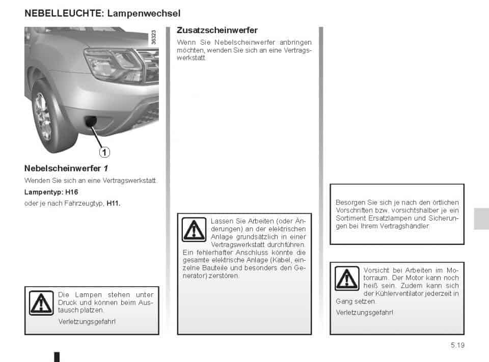

Să înțeleg că aici nimeni nu citește manualul?   Becurile DRL/poziție sunt identice cu cele folosite pe x52(Logan II) adică w21/5w, faza scurtă H7, lungă H1, iar ceața (proiectoare de plastic becuri
