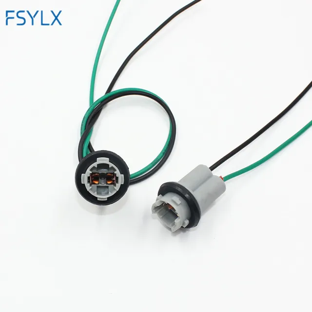

Am reusit sa schimb becurile de la plafonierele fata si spate. Atentie insa la terminalele alea sub forma de lamela, sunt al naibii de usor de deformat si chiar daca aveti polaritatea corecta a LED-ului s-ar putea sa nu faca contact si sa credeti ca nu merge.
Nu stiu de ce naiba nu au putut pune un soclu W5W/T10 normal cum e cel de mai jos:
FSYLX-2pcs-T10-socket-holder-W5W-168-194
