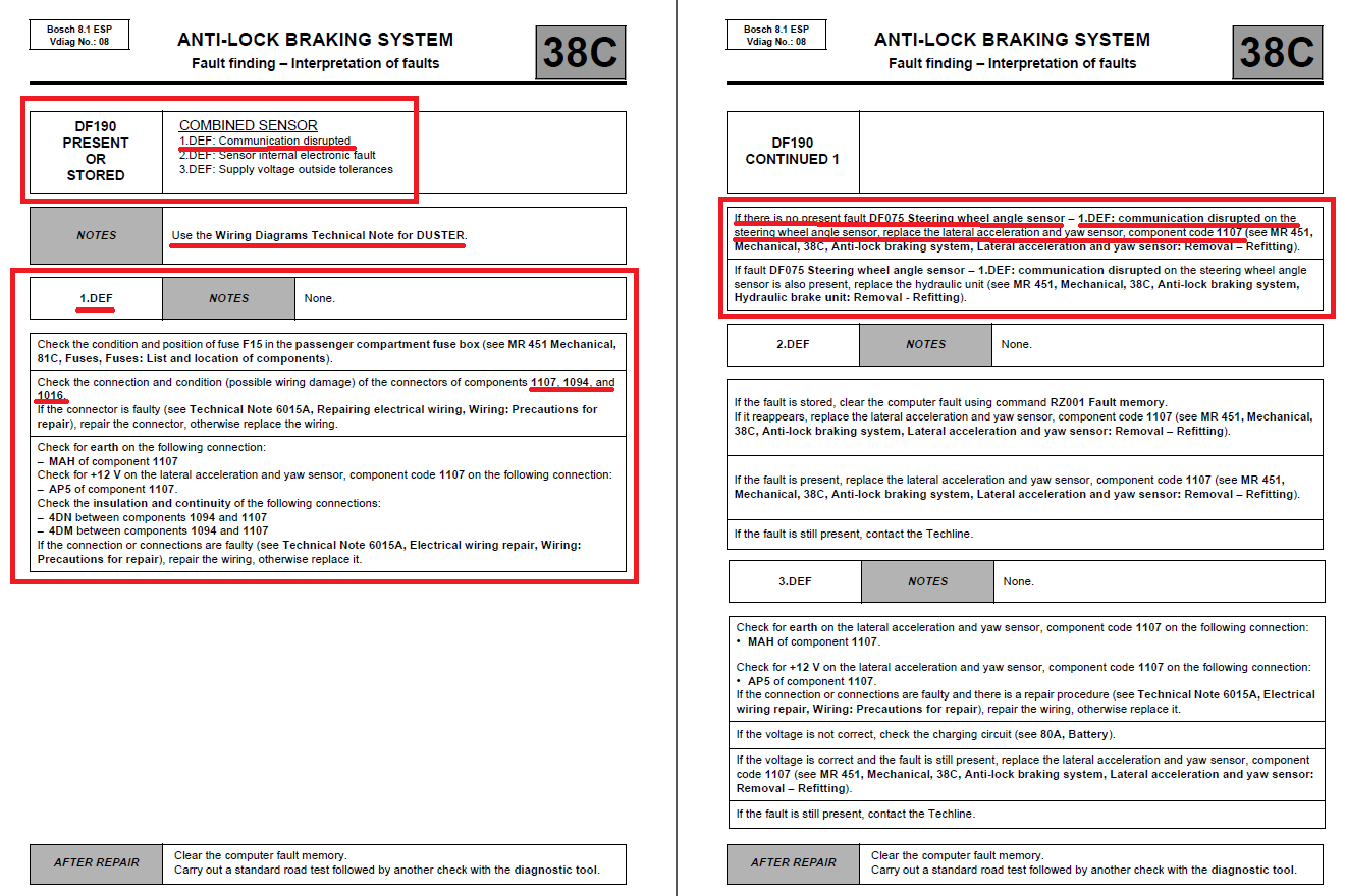

Totusi tinand cont doar de ceea ce ai scris vezi doar ca exemplu (subliniez asta) o procedura despre la eroarea DF190 =DTC50F4xx referitoare la senzorul acceleratie laterala si comunicatia perturbata, asta daca si aceasta a fost citita corect de “mecanicul” acela cu DDT2000 si CLiP care “a zis ca trebuie programat dupa schimbare” despre “un senzor esp(panglica de la volan ca asa mi-a spus mecanicul)” mai ales ca s-a "montat exact cum era si pe masina de la dezmembrari si am in continuare aceeasi problema:( si desigur ca putea sa faca el “programarea” senzorului panglica de la volan cu “sculele” alea si sa rezolve problema.

Programul DDT2000 a fost creat pentru inginerii de dezvoltare Renault, in programele derivate din acesta (inclusiv RenoLink piratat de fratele chinez si ddt4all al lui Cedric Paille) cautarea firierelor din bazele de date se face dupa mai multe criterii diferite si AutoId-unturi, acestea fiind superioare masinilor de serie, acest lucru este evident mai ales in calculatorul ABS \ABR. Desigur ca se pot modifica fisierele dar asta implica si cunostinte adecvate, iti sugerez ca pentru citire erori, parametri, stari, etc. sa folosesti CLiP (sau programe derivate) creat pentru masinile de serie.

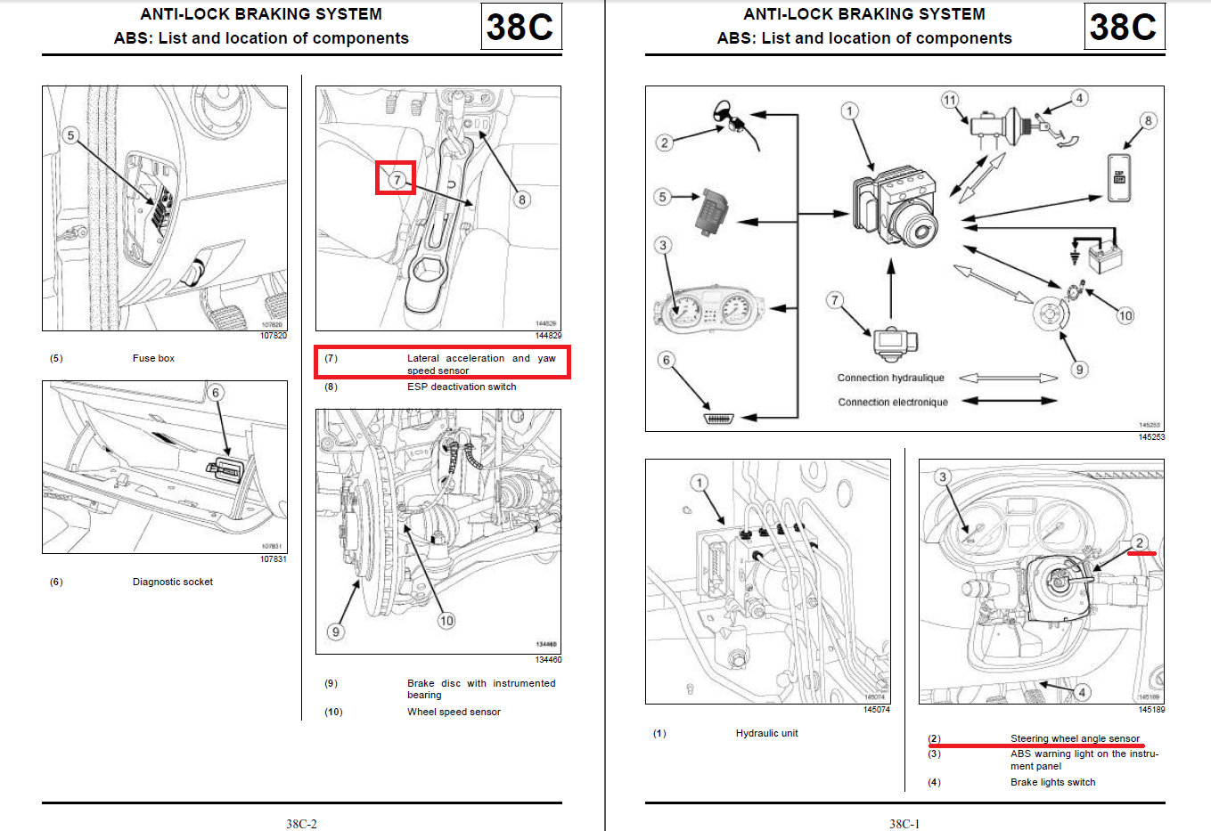

Asa cum bine a scris si @t0rquemada din 2013 poate sa fie Ph1 sau Ph2 (sper ca esti sigur ca este Ph1), iar tinand cont ca este 4x4 si eroarea DF190 iti sugerez sa verifici si senzorul acceleratie laterala nu doar cel panglica schimbat si "neprogramat" (vezi si sublinierile din capturi).

Senzorul combinat e sub scaunul din dreapta, ăla trebuia verificat.
@bogdanmihai29 , in posturile precedente si in capturi am facut cateva sublinieri si doua sugestii, mai adaug ca inainte de a schimba orice componenta trebuie facute toate verificarile necesare in mod conform altfel se schimba aiurea fara sa se rezolve problema asa cum a facut “mecanicul” acela :( care chiar daca avea “scule” gen DDT2000 sau CLiP se pare ca nici nu prea stia sa le foloseasca.
Iti mai sugerez sa faci toate verificarile aferente (vezi si sublinierile din captura anterioara) si doar daca este nevoie sa schimbi senzorul combinat, dar mai ales inainte de asta sa faci o diagnosticare conforma a masinii si ABS \ABR, pentru asta fie apelezi la cineva care stie sa si foloseasca in mod corespunzator aceste unelte fie o faci tu (dar iti trebuie programele necesare si chinezaria aia setate in mod conform) pentru ca atat inainte cat si dupa schimbarea senzorului combinat (la fel ca si a celui unghi volan) trebuie verificate erorile, parametri aferenti si mai ales aplicata procedura dupa reparatie care include reinitializarea si programarea offset-urilor senzorilor.
Daca esti sigur ca masina ta din 2013 este Ph1 si daca (doar) eroarea DF190 a fost citita corect si este 1.DEF =Communication disrupted vezi atasat doar ca info inca cateva capturi (in care am mai facut cateva sublinieri), poate te ajuta, sau pe alti colegi de forum:

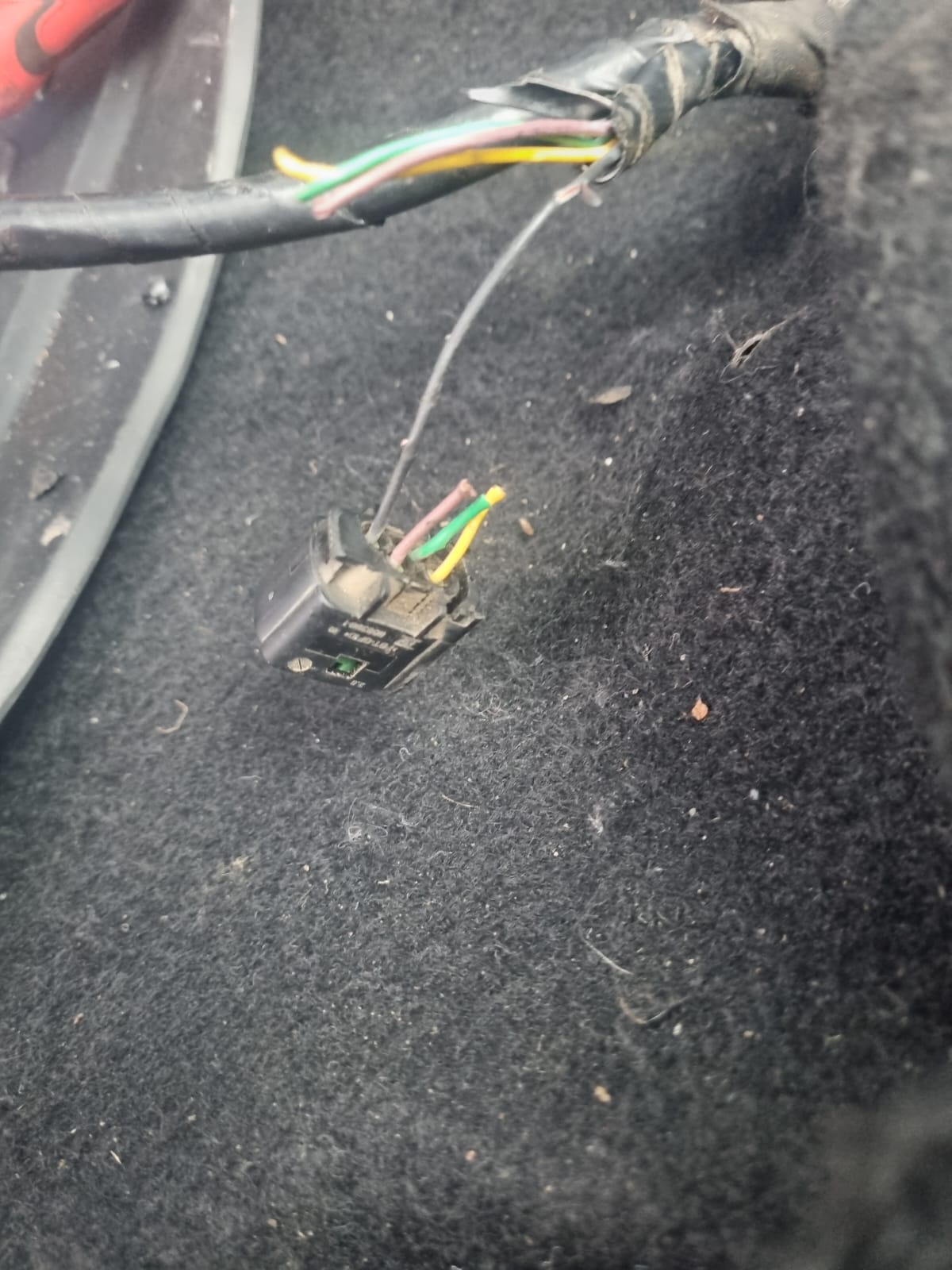

Multumesc pentru sfaturi.Pana acum asta e primul semn bun.Am lipit firele din imagine cu letconul si maine merg la mester sa vedem ce mai iese si daca se remediaza.Macar am cumparat spirala din cauza firelor rupte.E un pret mic avand in vedere ca altcineva imi spusese sa cumpar si pompa abs cu tot cu calculator. :)))).Numai ingineri am intalnit in ultimele zile.
