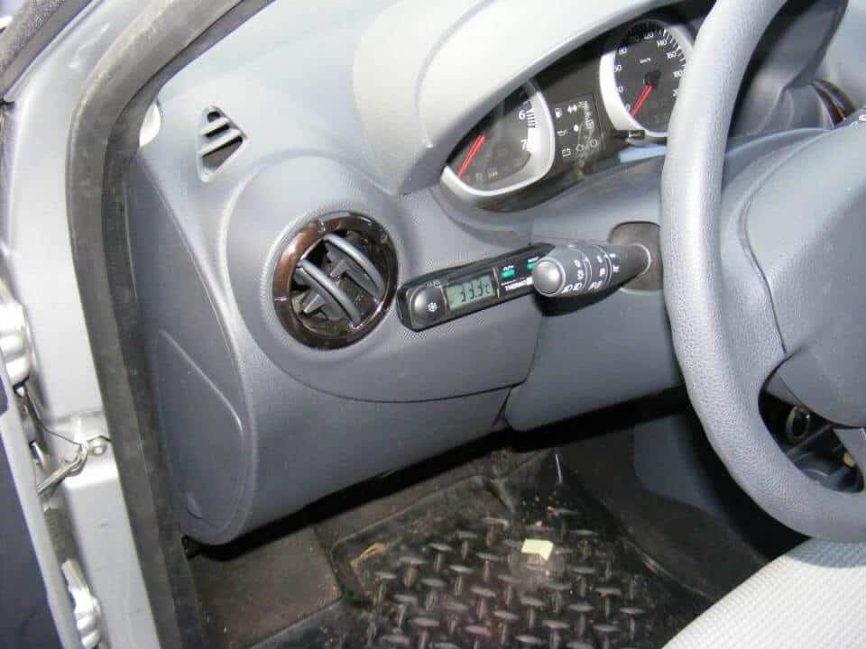

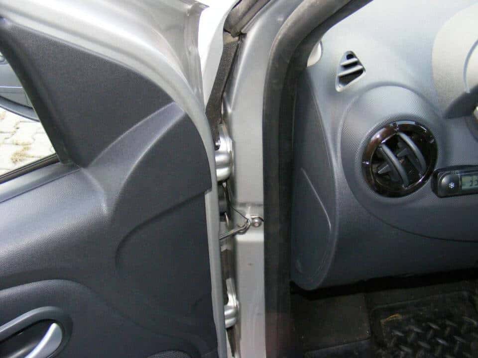

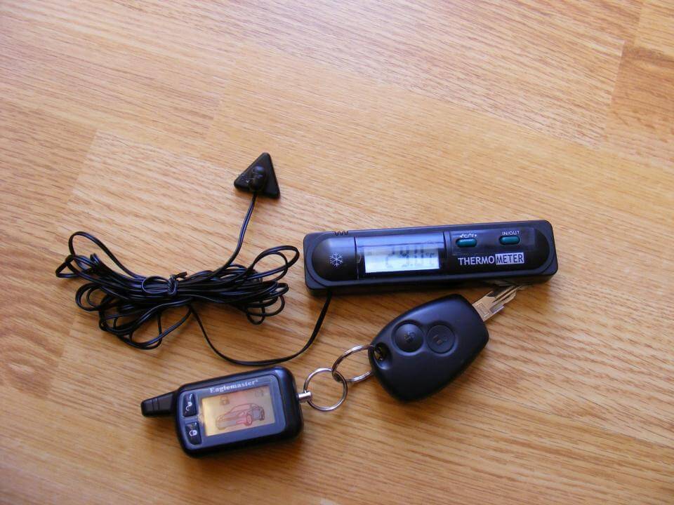

Am luat si eu termometrul de mai jos (30 RON), am studiat 2 zile unde sa il pun, primul test a fost cel de pe bord unde se termina parbrizul in stanga, dar la 50 grade la soare s-a innegrit afisajul. Cum prinderea la el este pe banda dublu adziva si firul are doar 3 metri chiar a fost o problema (sau duc eu lipsa de imaginatie). Pana la urma dupa o gramada de tatonari l-am lipit de bord chiar sub maneta de la farurui. langa grila de aerisire. Firul l-am coborat pe langa volan, pe sub bord, si am iesit pe sub cheder chiar in dreptul unde este prinsa usa in partea superioara. Firul fiind subtire nu a fost nici o problema. De acolo l-am dus pana aproape de sistemul de inchidere al capotei unde s-a terminat firul.Restul de incercari de a trage firul prin locasurile de la cablu de reglare faruri sau gaura cea mare unde trece un snop de cabluri s-a dovedit imposibila.
Daca aveti alte idei mai bune va rog sa imi spuneti.
