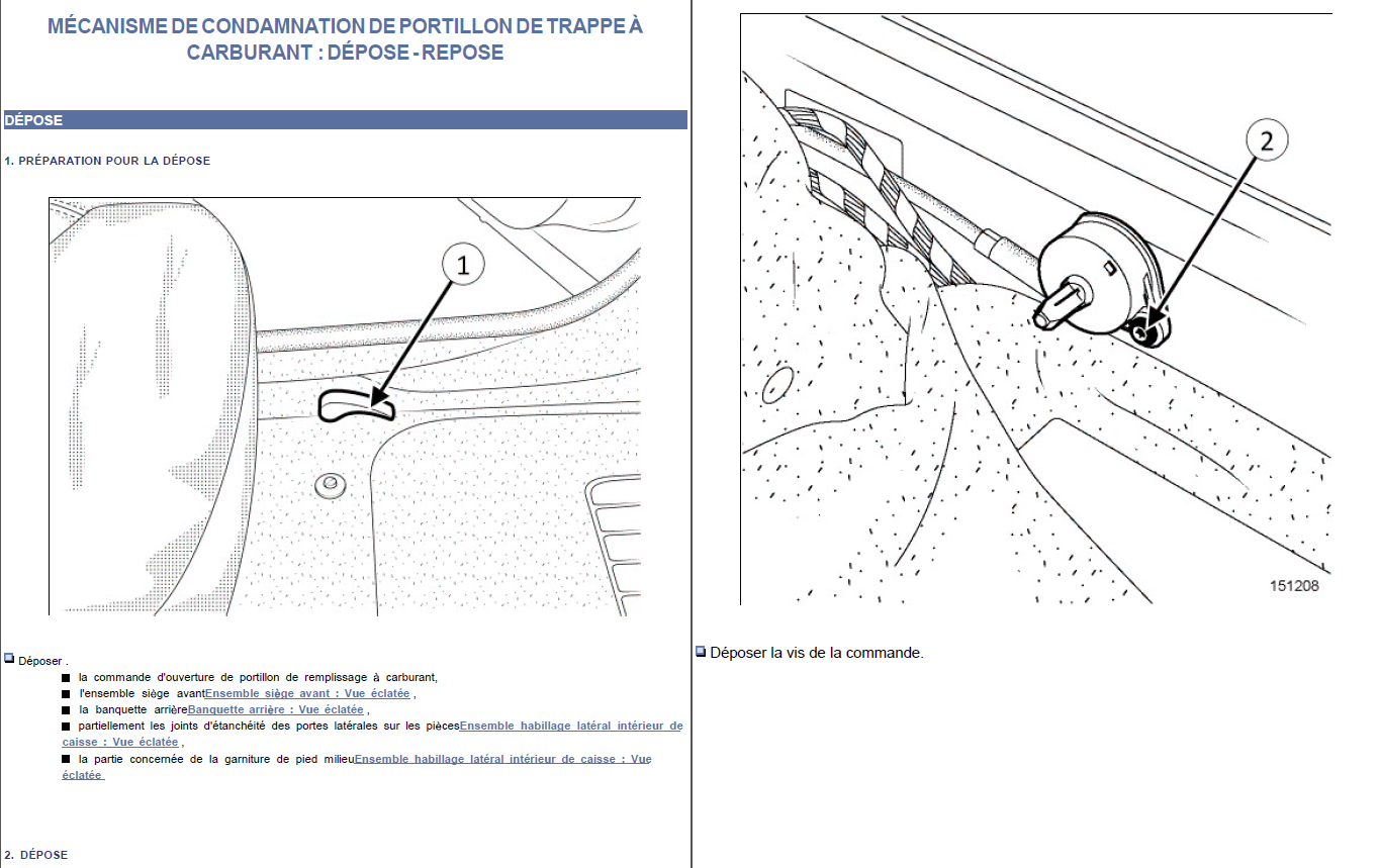

Multumesc frumos! Vad ca au gandit-o bine..e ceva de munca daca e nevoie de scos cablul etc.

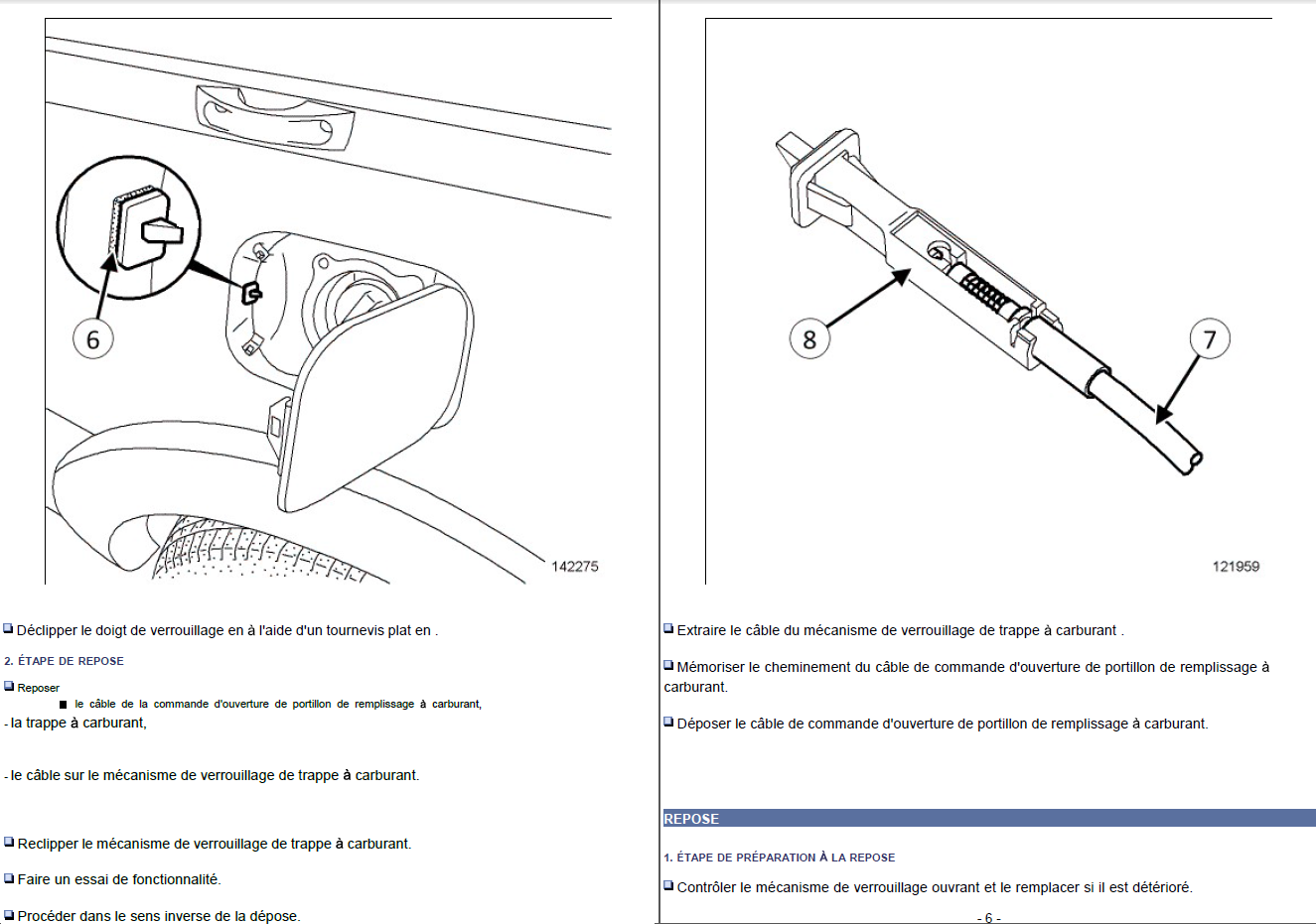

in poza (reperul 6) - nu apare si al 2-lea tamburus care este localizat sub cel din poza si se ocupa de "saritul" usitei.
Cel care apare este functional insa usa nu mai sare asa ca trebuie sa o traga cineva in timp ce tin de manetica din masina.
ca idee, piesa cu totul - (nr 8 estimez ca este - (cea de care am eu nevoie asa cum am zis este un pic diferita in cap, cu doua "limbi") ce cod ar avea si/sau ce variante as avea te rog? multam

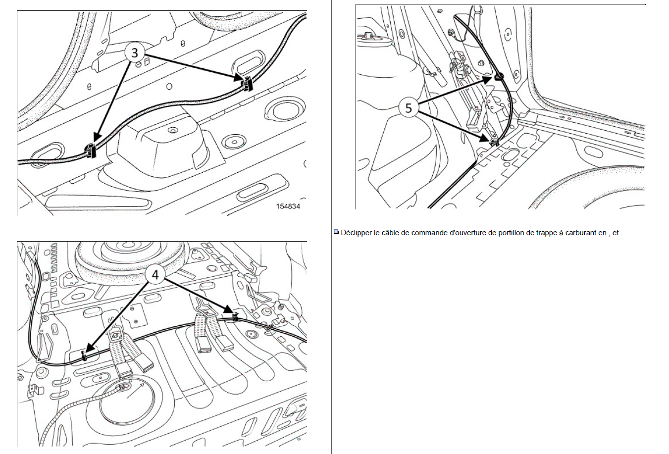

ma gandeam eu ca se scoate totusi cumva prin porcbagaj:)
initial am incercat pe sub aripa spate-sa vezi circ cum aratam in peco pe sub masina..

Salutare! Piesa de care ai nevoie este intr-adevar cod 788276143R -comanda incuietoare trapa. Este fara cablu, doar partea finala se înlocuiește. O gasesti de obicei pe stoc la reprezentantele ce au si departamentul Caroserie. Iti recomand sa o schimbi la ei, deoarece ai nevoie de scule speciale si poți zgâria foarte usor masina.
