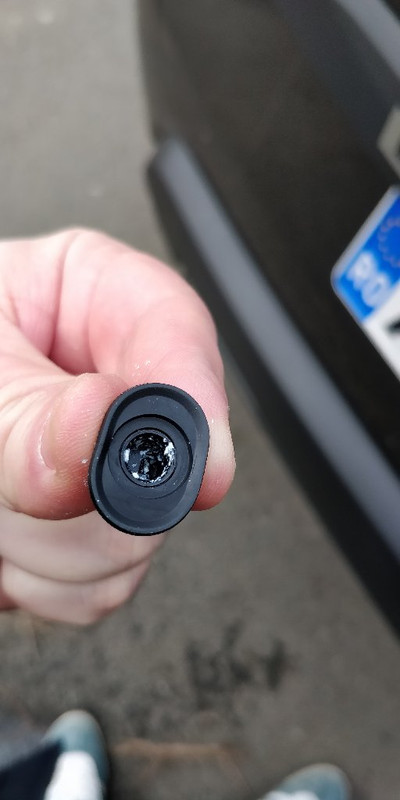

Am gasit rezolvarea, duza respectiva se poate scoate cu mana daca tragi putin mai tare. Recomandabil ar fi sa nu faceti asta cand este minus afara si atentie la garnitura de etansare, sa n-o pierdeti.

am aceeasi problema , numai ca este exclus inghetul....nu e infundat orificiul de pe luneta , cred ca e format dop pe furtunas; mi-a scos ca o pasta la capat la orificiul alb. in fata este pe dreapta pe sub capitonaj , urca pe peretele de foc si trece la vas , motorasul se aude , dopul cred ca e mai departe pe traseu . ma bate gindul sa-l tai si innadesc ulterior...cum se scoate chestia alba din gaura metalica ?
