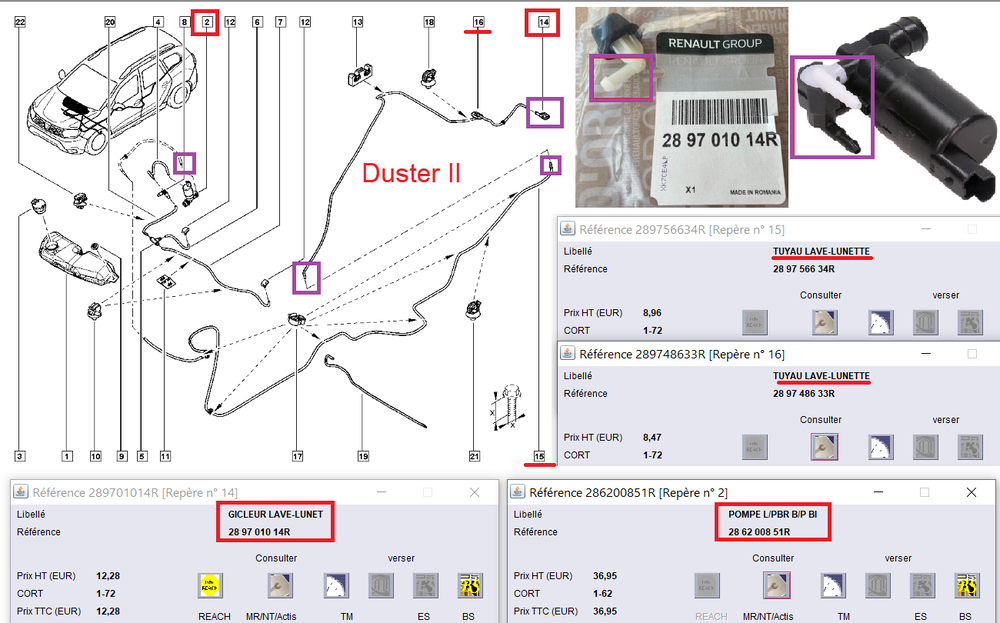

@gratian  , in urma cu trei ierni am pus si eu un un lichid de spalare aiurea (de la Kaufland), pe duza de la luneta iesea ca o pasta cu “gogoloase” (sau “bilute”), l-am schimbat imediat (nu s-a infundat) cu unul OK si nu a fost nevoie sa mai desfac nimic, circuitul s-a “curatat” singur.
Daca doresti poti desface furtunul de la duza si verifica duza, apoi racordul dintre furtune (la stiutul acela se infunda de obicei destul de usor) si furtunul de la pompa, si asa cum bine s-a scris anterior poti sulfa pe ambele cu aer comprimat (sub presiune).
Atasat si o captura pentru Duster II, poate te ajuta, sau pe alti colegi de forum:
