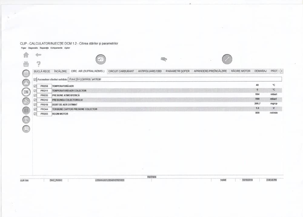

5 hours ago, ISZY56 said:
Cu scuzele de rigoare de  mix in topicul altuia, iata testul de la noi:
DCI 70 cai motor K9K-K7 2006,  335.225 km
