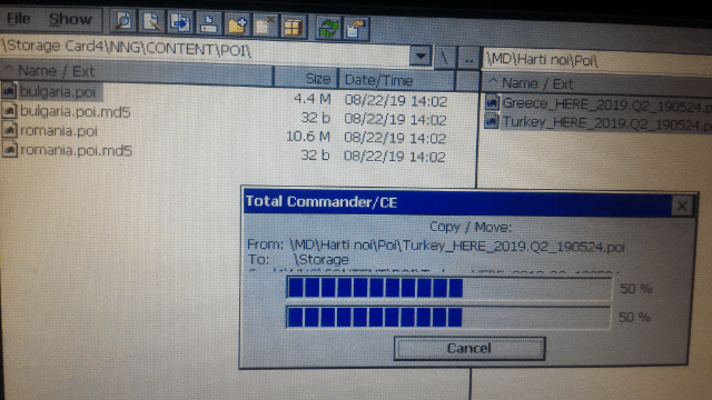

Salutare din nou @sharkyslro si @Neek.Am procedat si eu cum m-am priceput pana acum si nu prea stiu ce a iesit.Prima data am oprit din Medianav Navigarea.Conform instructiuni am pus stick cu TC,s-a lansat usor,s-au deschis cele doua ferestre.Apoi am facut backup la Storage 1 si Storage 4 cum a spus @Neek.Dupa aia am cautat in Storage 4 foldere cu harti si POI.Nu am gasit folder Buildings.Am copiat in folder Harti Grecia si Turcia + Western Europe.Apoi in folder POI am pus POI din Grecia si Turcia.Licenta am pus-o la Licence.Cu asta cam basta.Am inchis TC si am oprit Medianav.Am scos stick dupa ce am asteptat vreo 3 minute.Apoi repornit Medianav.Insa din pacate nici o modificare.Adica atunci cand am mers in meniu Medianav la harti am descoperit ca aveam tot doar Bulgaria si Romania.Mai jos foto final si apoi foto din timpul proceselor de copiere.Poate pana maine se schimba ceva?

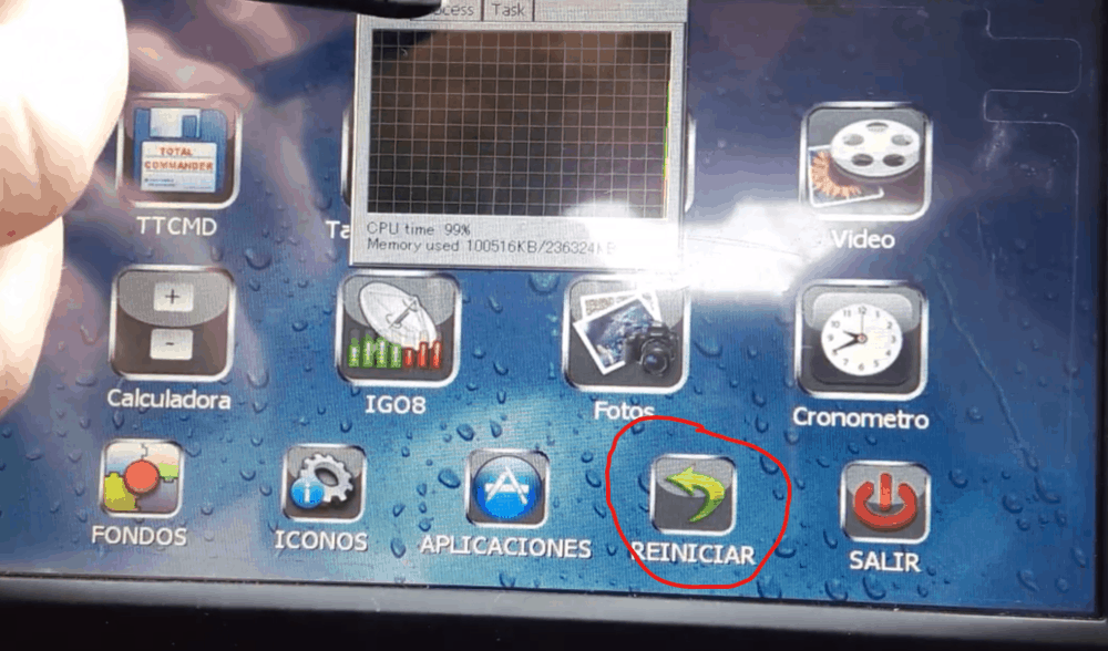

Am facut si eu azi update la 2019 Q2. Aveam o licenta pentru Romania la 2018 Q2. Nu am suprascris insa fisierele ci le-am copiat cu denumirea lor completa din link-ul postat de @samsons (*HERE_2019.Q2_190522...), inclusiv licenta, fara a opri procesul navigatiei din task manager. Singura problema pe care am avut-o a fost cand am apasat din greseala pe butonul Reiniciar din supermod in loc de Salir (presupun ca e un fel de reset - spaniola mea e cam ruginita :D) dupa care mi-a aparut cerere pentru cheia de autentificare Medianav. Dupa emotiile de rigoare (nu aveam cheia notata in cartea masinii) si demontarea medianav pentru a scana codul de bare am reusit sa aflu cheia. Ulterior am oprit procesul din task manager si dupa restart vede toate hartile noi. Intrebare: acel Building cum se poate vedea in navigatie? Nu il aveam inainte in StorageCard si nici nu vad vreo optiune noua in navigatie
