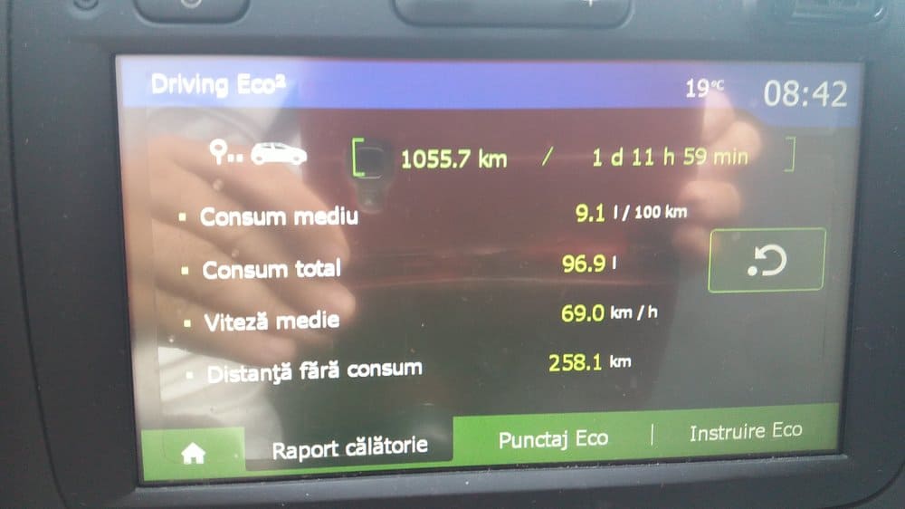

@SamsonS da e ce arata colegul mai sus. Sunt module originale Renault ce permite afisarea ca in imaginea de sus a consumurilor in Driving Eco2 si a Temperaturei exterioare.
Cum spuneam consumurile trebuiesc sa fie afisate si in bord pentru a fi preluate de navigatie. Altfel trebuiesc activate si in computerul de bord mai intai.
Cu skin-ul Carbone se afiseaza temperatura si in navigare.
