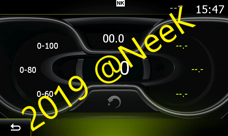

Mai e si acel ecran "Dinamic" ce iti masoara acceleratia in intervalele specificate, dupa un reset. Asta pentru cei impatimiti de viteze.

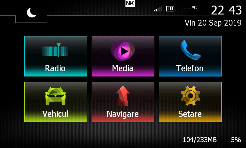

Imi place ca arata si elementele de sistem, ca incarcarea procesorului si memoria disponibila. E utila pentru cand folosesti Carbone spre exemplu. Si da, MN2 are 512MB de RAM dar datorita faptului ca memoria e impartita strict pe diverse componente in NK.bin si cat afiseaza, e cat ramane pentru navigatie si sistemul virtual.

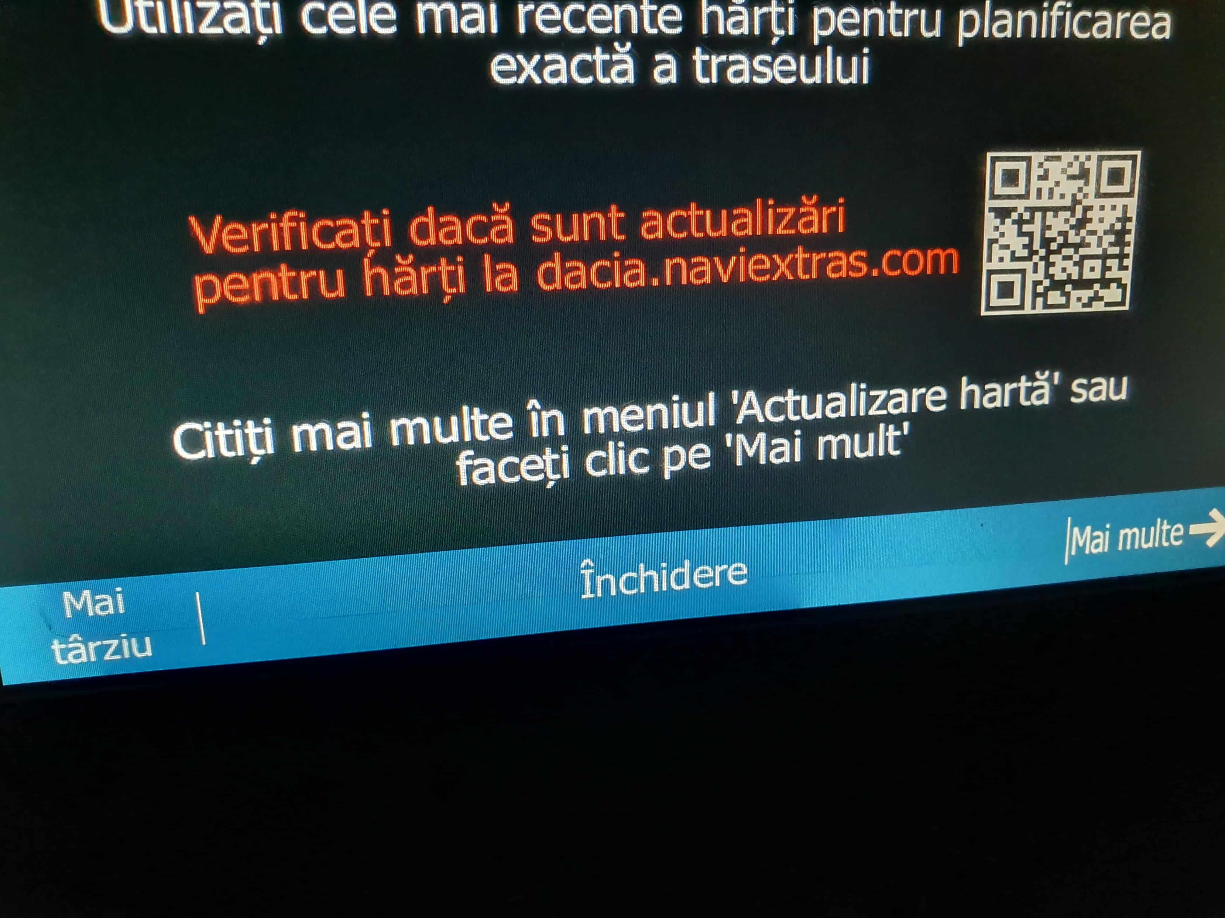

Am copiat ultimele harti Q2 2019, pt Romania utilizand utilitarul USB DepanareMN2 Evolution v1.3RO, respectand indicatiile colegilor de pe acest forum la un duster din 2018 si pentru care va multumesc pentru ajutor..
Medianavul  recunoaste hartile, navigatia este ok, dar am o singura problema minora, in sensul ca la pornirea navigatiei apare urmatorul mesaj anexat.
       Va rog sa ma ajutati cu sugestii,  daca este posibil sa nu mai apara la pornirea navigatiei, si fara instalarea aplicatiei supermod.20191005_234619.thumb.jpg.e7d820c00ad54ba6a0568115d2ca8e88.jpg
