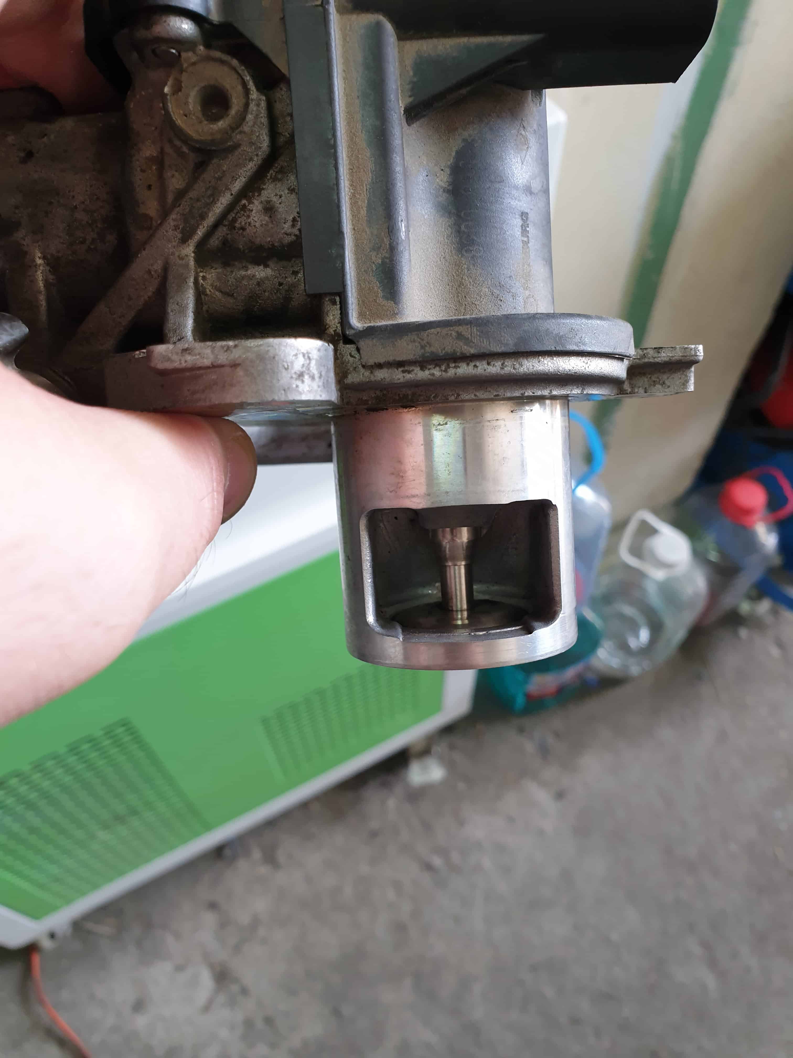

La 30.04.2019 la 23:15, AlexeiVolkoff a spus:
Salut, al meu arata asa dupa 150.000 km
E recomandata curatarea valvei EGR la fiecare 80.000 km.SE  va simti o mare diferenta dupa curatare.Exista un tutorial pentru aceasta operatie care nu necesita neaparat un drum pana la service.

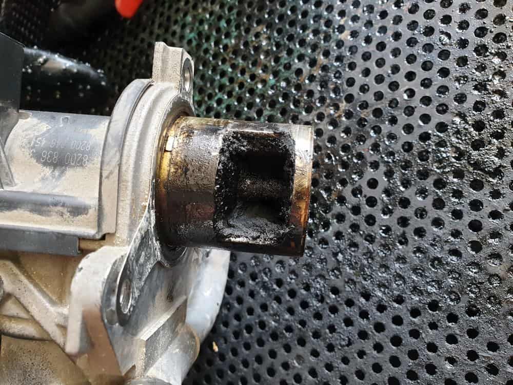

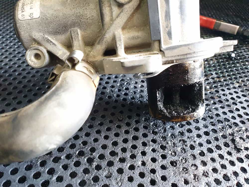

Salutare,
Zilele trecute am fost cu masina la curatarea EGR.
Nu are foarte multi km(~96.000) dar am zis ca pentru 150 lei cat a costat operatiunea merita.
EGR era murdarel iar acea mizerie care se vede si in poze era usor umeda/uleioasa spre deosebire de pozele colegului de mai sus unde pare foarte uscat/a.
Teava nu avea depuneri asa mari ca EGR, chiar departe de acesta. A fost curatata si ea dar nu i-am mai facut poze dupa.
Daca tot eram acolo si baiatul avea si un aparat care face "decarbonizare" am mai scos 150 lei din buzunar si am facut si aceasta operatiune.
Singura schimbare pe care am sesizat-o pana acum este zgomotul motorului redus si in mers dar mai ales atunci cand  motorul este rece-nu stiu exact carei operatiuni se datoreaza scaderea zgomotului.
Posibil dupa ce resetez CB sa se observe ceva(putin) si la consum dar asta ramane de investigat.

Este bine sa știm și noi de acel video cu, curățarea EGR. Întrebare: cum se desfac acele coliere și dacă se mai pot remontat la loc. Sau trebui înlocuite colierele. Ms 👍
Editat de Mak
Acum 17 ore, cosminel24 a spus:
Eu am desfăcut cu o șurubelniță dreapta doar unul din ele cat sa pot scoate EGR-ul după care am înlocuit cu unul nou (precum cel din imagine)
