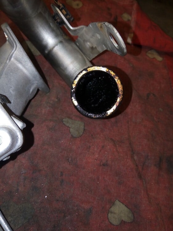

Daca tot au fost discutii privitoare la amestecul de 2T in maotorina si calitatea acesteia am zis sa va prezint ce am gasit la aprox 98.000 km !
A durat dupa o zi pe alta pana am inmuiat tot gudronul fara al razuii la cota pentru ca zgarieturile ar atrage si mai mult depunerile , am folosit ceva de pe emag si decarburol ! in prealabil le am ti
Tradus de subsemnatul, sursa o alta grupare asemanatoare de pe net: - poate va intere...NU TRAGETI IN PIANIST!   Cei care au primit rechemare ( 1,5 DCI Euro-6), au putut citi ca se doreste o
A durat dupa o zi pe alta pana am inmuiat tot gudronul fara al razuii la cota pentru ca zgarieturile ar atrage si mai mult depunerile , am folosit ceva de pe emag si decarburol ! in prealabil le am tinut in imersie de motorina benzina apa si detergent fierbinte aprox 4-5 ore , bineinteles ca  a fost de indepartat si mecanic fara zgarieturi ce s a putut.
Este putin de munca !, mai ales la demontare ,colierele de pe furtun merg greu deschise fara clestele dedicat (eu am preferat sa le inlocuiesc total),atentie la montare sa nu scap suruburile jos si respectarea ordinii de montare , garniturile daca nu sunt patrunse, unse fin cu pasta de etansare rezistenta la temperatura.
Beneficiile au fost : atenuarea cu pana la 70% a ,,tacanelii" la rece , marirea demarajului, mersul cu motorul cald la relanti mai silentios si rotund , pornirea mai usoara , scaderea in turatie la aceiasi viteza de croaziera cu barca de aprox  800 kg la remorca , si cel mai evident consumul in oras ,apoi cel exterior (la viteze rezonabile bineinteles , ca peste 140 km/h este la liber cred!!):-D
