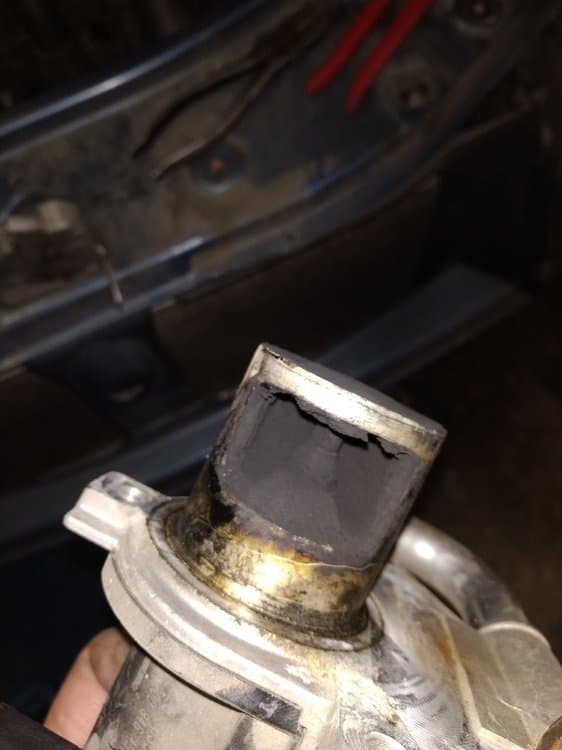

La 30.04.2019 la 23:15, AlexeiVolkoff a spus:
Salut, al meu arata asa dupa 150.000 km
Partea aceasta a fost cea mai murdara, orificiul de dupa supapa catre admisie, deci merita sa dai tot sistemul jos nu doar valva.
Dupa curatare am constatat o reducere considerabila a consumului, de la 7.8l la 5,7l si cam atat
