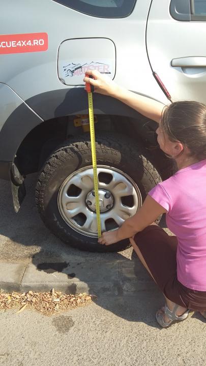

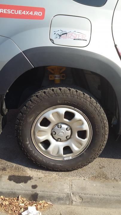

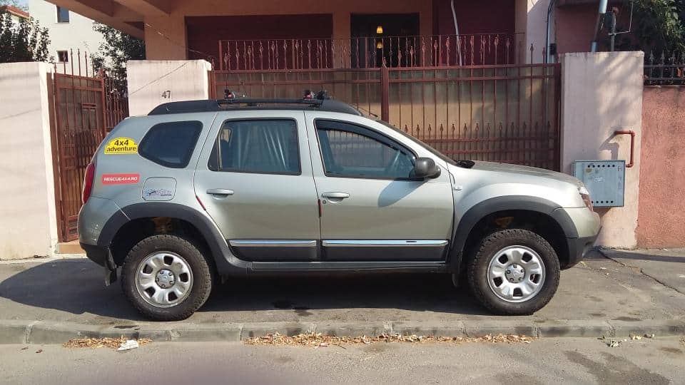

Mi-am montat si eu amortizoarele Bilstein by Mudster si cu arcuri H&R. Inaltarea este vizibila, cu 6.5 cm fata de un Duster de fabrica. Si arata si bine! Nu am facut prea multi km sa imi dau seama

Mai jos si niste poze.
