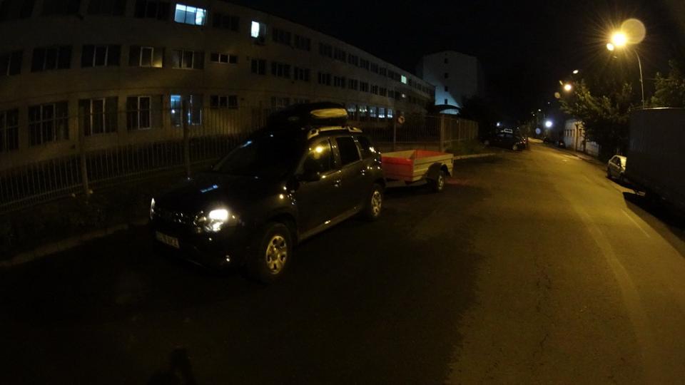

Ieri am imprumutat si eu o remorca de la un prieten ca sa duc niste materiale de constructie intr-un sat, la munte, la 1100m altitudine, pornind din cluj (340m altitudine), materiale + remorca = 640kg
Eu cred ca vanzatorii din Romania fac o confuzie. 1500 kg e de fapt masa maxima remorcabila. Asadar, daca greutatea remorcii e de 260 kg, ai voie sa pui pe ea o greutate de maxim 1240 kg. Vezi si
Prietenul tau are dreptate, Regulamentul UE 1230_2012  permite autoritatilor nationale sa stabileasca masele maxime admisibile, insa in practica se pastreaza informatiile si valorile declarate de prod
Ieri am imprumutat si eu o remorca de la un prieten ca sa duc niste materiale de constructie intr-un sat, la munte, la 1100m altitudine, pornind din cluj (340m altitudine), materiale + remorca = 640kg (15 placi de osb si niste hidroizolatie), masina cu cutie de portbagaj deasupra. La dus am fost 3 adulti + un copil + bagajele. Mi se pare ca s-a comportat foarte bine, a trebuit sa urc pante destul de mari, pe drumuri neasfaltate, dupa ploaie, am intors in rampa, pe iarba uda, iar cand am revenit in cluj, dupa 160km dus-intors, am avut un consum de 6.9l/100km. Sincer, ma asteptam sa consume mai mult in conditiile astea...
Editat de ambvision
Da, in general am mers cu 80-90, maxim 100 de vreo 2-3 ori. Viteza medie a fost 47, insa am mers si pe drumuri neasfaltate. Asa am constatat si eu, ca inamicul consumului la duster e doar viteza, nu alte incarcari cum ar fi remorca, cutie, biciclete...
