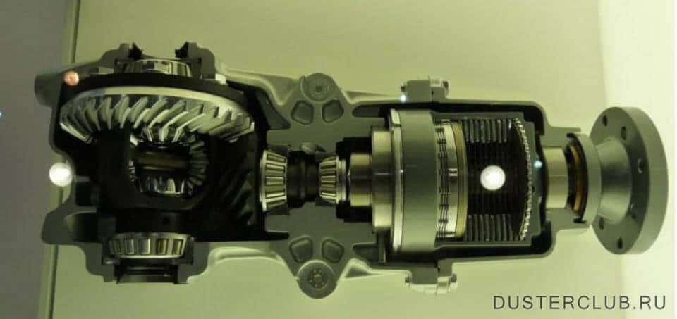

se face o mica confuzie, grupul este ventilat,( o sa pun si o poza cu stutzul de ventilatie) dar ambreiajul electric nu este, putini stiu ca atunci cand vine vorba de cutii automate care au aceiasi co

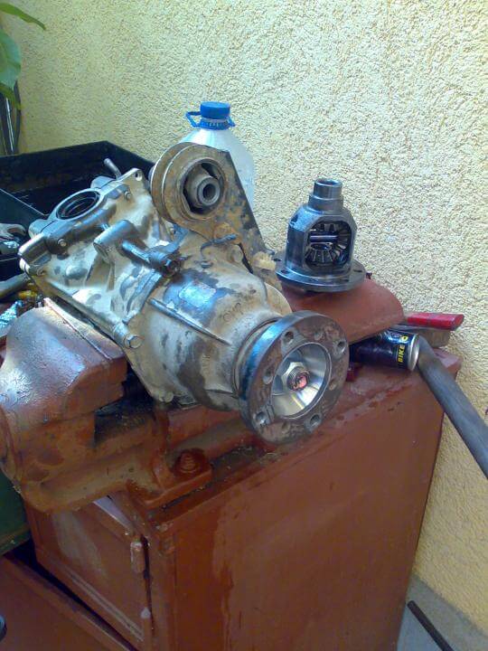

O merge adaptat un diferential mecanic la duster? Fara optiunea de a decupla puntea spate, bineinteles.. A facut cineva asta pe vreo masina de concurs poate? Nu ma bate gandul :) din pura curiozitate intreb... Banuiesc ca depinde de rapoartele pinioanelor de acolo, sa nu se invarta mai repede sau mai incet decat puntea fata.

se face o mica confuzie, grupul este ventilat,( o sa pun si o poza cu stutzul de ventilatie) dar ambreiajul electric nu este, putini stiu ca atunci cand vine vorba de cutii automate care au aceiasi constructie multidisc, o lingura de apa ruineaza o cutie de A8 in cateva luni pentru ca discurile de frictiune sant higroscopice adica absorb apa si se deterioreaza foarte repede, mai exista si un proverb "la o balega moale ai mai trebuie o lingura de apa" , asa ca sfatul meu este sa nu se treaca prin apa mare cu masina pentru ca apar probleme foarte costisitoare, mi e greu sa cred ca solenoidul la 12v a suferit din cauza apei, problema e ca discurile din ambreiajul electric sant distruse si calculatorul sesizeaza ca patineaza , de aici eroarea, parerea mea.
cum se intampla acest lucru, apa patrunde prin discurile de frictiune si ajunge la metalul pe care materialul de frictiune este depus, deteriorarea acestor discuri are loc din interior spre extrerior, ele ruginesc si materialul de frictiune este indepartat de pe metal, rezultand un cuplaj nefunctional.
