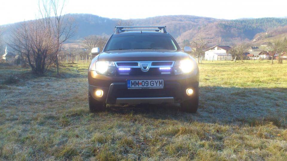

@denon2808, cred ca am sa aplic ideea ta. Am fost in weekend pe semenic la zapada si pe drumul plin de gheata spre varf, datorita vibratiilor, cele 2 ventuze cu care am fixat proiectoarele nu au tinut si au cazut.
