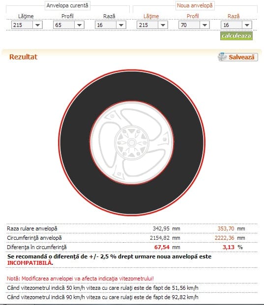

diferenta dintre 215/70R16 si 215/65R16 e "mare" sau "mica"? Pot aparea probleme in caz de pana si schimbat roata? Am cauciucurile de 215/70 si rezerva stock.
Diferenta (pentru intregul sistem) este mare! 1cm este foarte important.

legat de roata mai mica pentru rezerva - legat de duster4X4 nu e corect sa existe o roata mai mica indifere fata sau spate - asta duce clar la uzura cuplorului de 4X4 din diferențialu spate ( acele placute se vor freca ma mult si se si uzeaza si la un drum lung se pot praji.
o roata mai mica fie pe fata fie pe spate va face ca vitezele de rotatie a diferetialelor sa difere si dierenta care este preluata de cuplor care are rol si de diferential central. viteza de rotatie a diferentialului este viteza media intre cele doau roti de pe punte
eu unul nu va recomad sa utilizati o roata mai mica/ mai mare decat celelalte indiferent dacă e pe puntea fata sau spate - pentur o masina 4X4 - daca nu exista alta soluție - viteza de deplasare sa fie mica si pe scurta distanta - eventual cu pauze pentur a se racii cuplorul.
pentru o mașina 4X2 nu este problema - la distante lungi poate apară ceva uzura in diferențial pe sateliți si mai ales pe axul satelit - ( si asta la distante mari si foarte mari)
