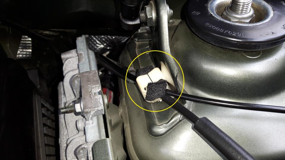

Se gasesc greu unele informatii pe :) - Avand in vedere ca ai schimbat o gramada banuiesc te lovesti de aceeasi problema mai veche patita si de mine dupa schimbarea amortizoarelor. Capota e cea care imi facea zgomotele acelea de rulmenti/flanse duse si am descoperit asta dupa ce am schimbat destule si am antifonat tot pe la motor. Buretii initiali nu au facut fata in timp si am mai pus un toc de mobila paslat alb. Poze atasate, hope it helps.
