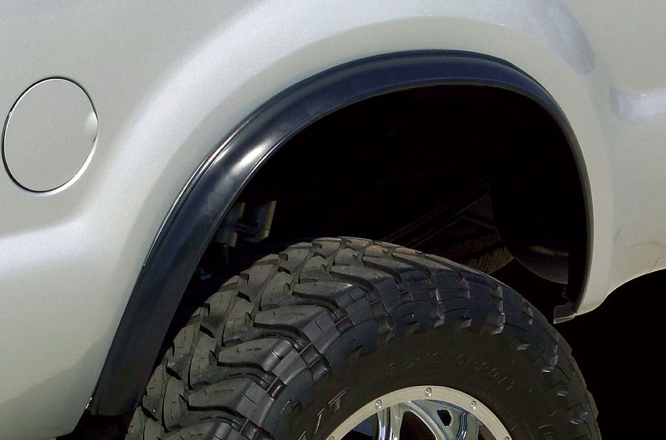

Daca sunt varianta cauciucata sunt super am vazut acum un an la Narcis la o iesire la Lacul Vulturilor cand a scapat intr-un jleau iar malul era foarte inalt si masina a fost aruncata in el si pot sa spun ca masina s-a frecat pe aceasta protectie de cauciuc in ultimul hal iar tabla nu a fost atinsa. Cred ca cele originale sunt dintr-un plastic foarte slab casant si la prima lovitura cred ca vor crapa si tabla va fi atunsa in schimb ale lui Narcis nu vor avea moarte pt ca sunt cauciucate, asa ca gaseste o varianta asemanatoare.
