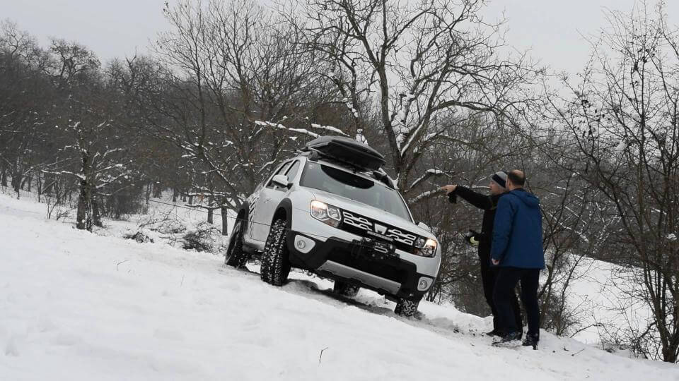

Eu ma declar pe deplin multumit de varianta aleasa de mine.   Asa arata masina pe asfalt:   si asa arata la 1m de asfalt   Transformarea dureaza 40 de sec (cronometrat!). Suportul de troli
Si daca tot veni vorba, am avut ocazia sa-l folosesc chiar in acest weekend.
Astazi am facut prima troliere pe bune! Mare noroc ca in ciuda bagajelor multe nu l-am scos din masina, desi nu aveam planuri premeditate pentru offroad, acest weekend era dedicat drumetiilor. Si ui
@huskyuk, ti-am trimis PM cu datele firmei. Troliul este Warn ProVantage 4500 pretul apare pe pagina lor, dar suportul fata este proiectat si realizat de ei special pentrru aceasta solutie, si nu stiu la ce pret este cotat. Cel de pe masina mea este un prototip, care se va produce pe scara mai larga doar dupa omologarea RAR, valabil si pentru adaptorul care se monteaza pe butucul carligului. (tot din 2-3 miscari) O sa pun poze si cu troliul montat pe spate, deocamdata se mai lucreaza la adaptor.
Placuta de inmatriculare este de fapt capacul care acopera orificiul de conectare si mufa electrica. Daca ai troliul montat inseamna ca esti in afara drumurilor publice, asa ca numerele n-au importanta. Ne-am gandit si la un suport de nr culisant, dar pana la urma am ales solutia cea mai simpla si cel mai "fail-safe".
