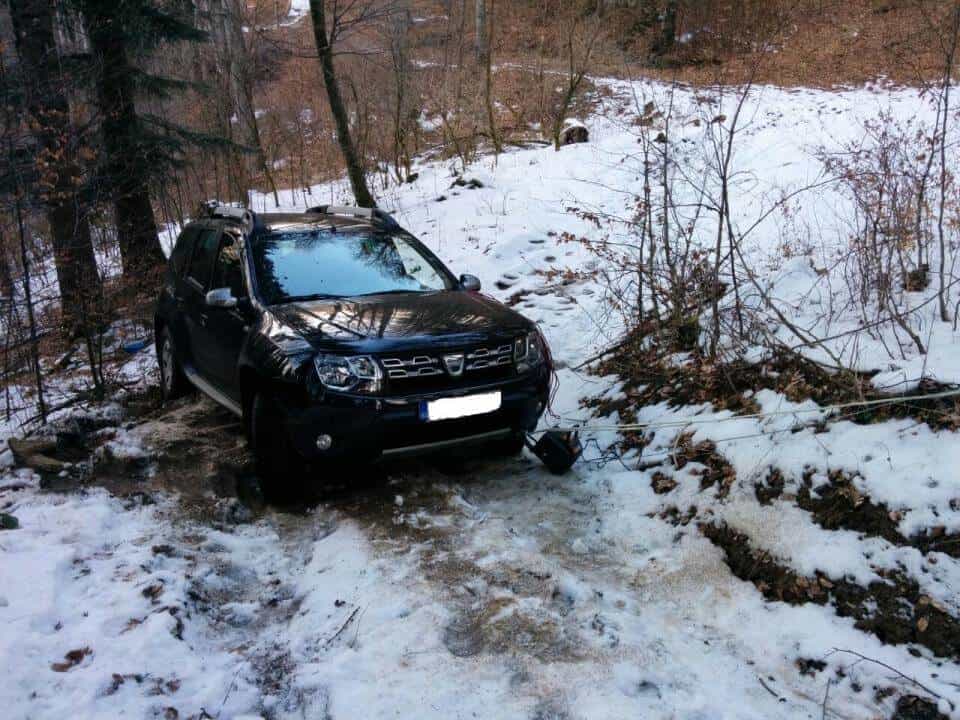

In week-en am avut parte de o troliere mai serioasa.
Troliere la deal cu scripete --> troliul nu se descurca
Troliere in lateral cu scripetele --> troliul nu se descurca
Am ajuns la concluzia ca trebuie sa-mi cumpar un troliu adevarat dar as vrea sa pot trolia si in fara si in spate.
Daca aveti idei de montaj, ce tip de troliu si cum se descurca, eventul daca poate fi folosit ca cel portabil apreciez sfaturile voastre

daca troliul e cel din poza, atunci pot sa-ti spun ca sarmele alea sunt sub dimensionate, asa la ochiometru vorbind.
e foarte posibil/probabil ca aveai cadere de tensiune pe firele alea atat de subtiri.
in alta ordine de idei...troliul zice ca trage 2200kg... dar cum? ...direct atarnat in fir?...sau 2200kg puse pe roti si remorcat
pe troliile astea portabile se practica descrierea asta, fiindca multe trolii de astea se folosesc pe platforme auto, si acolo ii intereseaza greutatea maxima a masinii care poate fi trasa cu troliul pana sus pe platforma... si atunci 2200kg tras pe roti, nu e chiar asa de mult... am pus eu o poza cu eticheta unui troliu de asta, si pe specificatie zice 1800kg pe fir direct, sau 4000kg pe roti...deci e o diferenta...
in alta ordine de idei (azi am un fix cu expresia asta).... cablul era desirat complet de pe tambur cand ai troliat?
adica troliul infasura cablul direct pe tambur? sau deja erau cateva straturi (infasurari) si peste alea infasura cablu? fiindca puterea maxima a unui troliu este pe tambur. Pe masura ce adaugi straturi de cablu, practic diametrul "tamburului" creste, si forta de troliere scade. Deci daca el duce 2200kg direct de pe tambur, dar deja ai 2-3-4 straturi de cablu infasurat, el mai poate sa traga mult mai putin. Pe spedificatiile troliilor deobieci se trece forta de tragere pe fiecare infasurare in parte... De exemplu la un Warn de ~4600kg (9500lbs) , pe a 5a infasurare troliul poate trage doar 900kg ... asa ca, atentie...
capatul cablului era trecut prin scripete si prins inapoi de Duster? fiindca daca ai agatat cablul de un alt pom, atunci nu ai "beneficiat" de dublarea fortei de tragere.

firele sunt cele cu care a venit troliul care da, trage 2100 de kg pe roti :( si 700 kg pe fir. Acum am citit eticheta atent si m-am lamurit ce insemna.
Cablul nu era complet desfacut deci am mai pierdut si acolo.
Singura chestie buna este ca am beneficiat de dublarea fortei legand celalalt capat al firului de troliere de masina.
Am inteles in concluzie de ce nu am reusit sa ma troliez.
Solutia lui @timekruiser am vazut-o de mult si mi se pare ft ok. Ce mi se pare destul de dezavantajos este ca nu te poti trolia decat in fata ori din cele cateva trolieri pe care le-am facut eu pana acum majoritatea au fost in spate.

poti sa te troliezi si in spate cu solutia lui @timekruiser ... iti montezi in spate o prindere de aia patrata de troliu, sau prinzi placa cu troliul de carlig :excl:
problema la trolierea din spate este lungimea cablurilor electrice, alea chiar va trebui sa le ai foarte groase ptr a nu avea caderi de tensiune.
troliu de 6000lbs ar trebui sa fie suficient, mai ales daca folosesti scripetele.

Intradevar, sistemul folosit de mine se poate monta si pe spate cu ajutorul unui adaptor pe butucul carligului. Pentru cei care nu au carlig, exista modalitatea de adaptare pentru inelul de tractare. Deocamdata se lucreaza la adaptorul pentru carlig, voi reveni cu imagini si eventual cu un filmulet demonstrativ dupa ce adaptorul va capata forma finala. Eu speram sa fie gata pana la IND, dar n-a fost sa fie, din pacate nu depinde de mine.
Dupa parerea mea troliul de 6000 lbs nu este potrivit pe post de troliu portabil, din cauza greutatii si a dimensiunilor. Troliul meu este de 4500 lbs si trage 2041kg pe roti, iar cu scripete poate trage 1500 kg chiar si pe verticala - ceea ce sunt convins ca acopera cam toate situatiile extreme in care vor ajunge vreodata posesorii de Dustere in cadrul off-roadului de agrement.
Intradevar firele de alimentare pentru troliu trebuie sa aiba o anumita grosime in functie de lungimea lor. La mine sunt la fel de groase atat in fata cat si in spate, voi incerca sa aflu maine exact specificatiile tehnice de la baietii care l-au montat.
