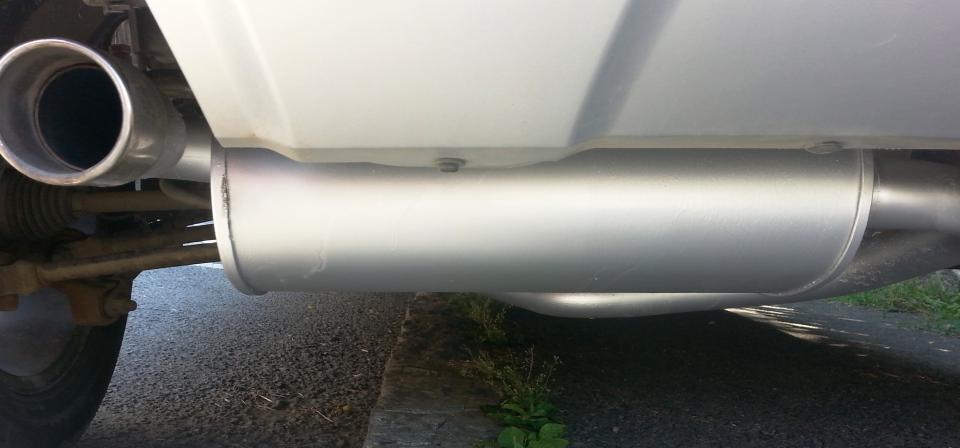

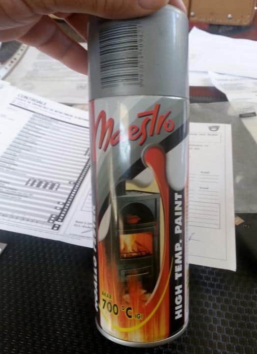

Din poze puteti vedea ca am cerut vopsirea tobei din spate cu spray termo rezistent. Voi vedea efectul in timp.
