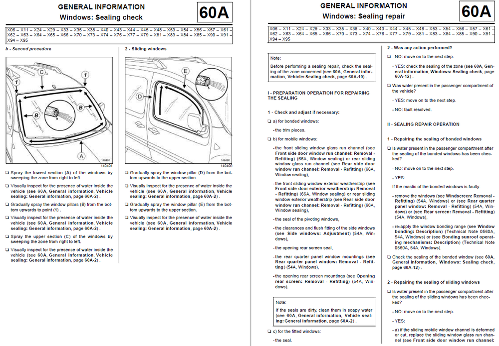

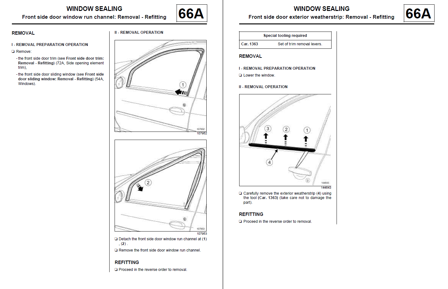

Salut! La Duster-ul meu din 2015 a intrat apă, care se acumulează de ambele părți ale spațiilor pentru picioare. Am contactat departamentul de piese Dacia. Se pare că garnitura geamului se strică destul de des.
Are cineva experiență cu asta? Se poate monta singur o garnitură nouă?
