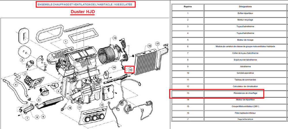

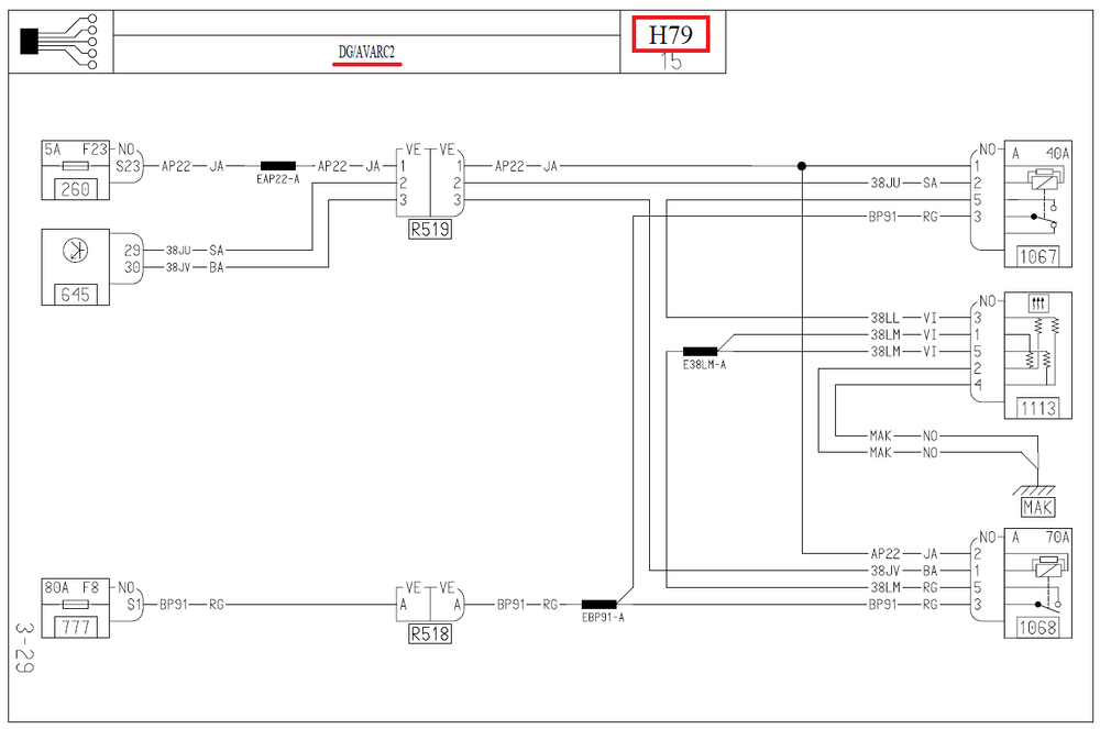

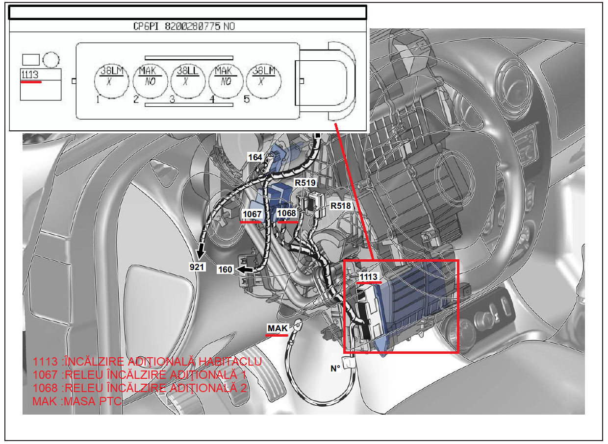

Salut, nu stiu daca a mai facut cineva aceasta “conversie” :?: dar este destul de mult “de lucru” :yes: (plus costurile aferente), iar daca te referi la incalzirea aditionala habitaclu (1113 in schemele electrice) aceasta are si releele 1067 =Releu incalzire aditionala 1 respectiv 1068 =Releu incalzire aditionala 2, si sunt 5 pini: doi pentru masa (MAK), unul pentru releul 1 (38LL) si doi pentru releul 2 (38LM). Apoi chiar daca ar exista cablaj toate acestea trebuie sa fie si pe siguranta din cutia habitaclu (260) si cea din platina sigurante  alimentare putere (777) din compartimentul motor, dar mai ales toate trebuie configurate in UCH :excl:, desigur ca acesta trebuie sa fie si unul corespunzator, etc. … totusi atasat doar ca info (subliniez asta) cateva capturi referitoare la incalzirea aditionala habitaclu, poate sunt de folos (si) altor colegi de forum:
Nu stiu :gandire: daca incalzirea aditionala habitaclu vine cumva standard la mașinile din zonele reci gen Rusia, dar cele de pe acolo mai au si pornirea motorului de la distanta, etc., insa aceasta mai depinde de model, motorizare, nivel de echipare, ... (dar chiar si pe la noi sunt posesori care aud “tacanitul” releelor :D)
LE: acum mi-am adus aminte si de un tutorial mai vechi facut de Cristi https://www.tutorialelogan.ro/2014/09/demontat-radiator-electric-de-incalzire.html
