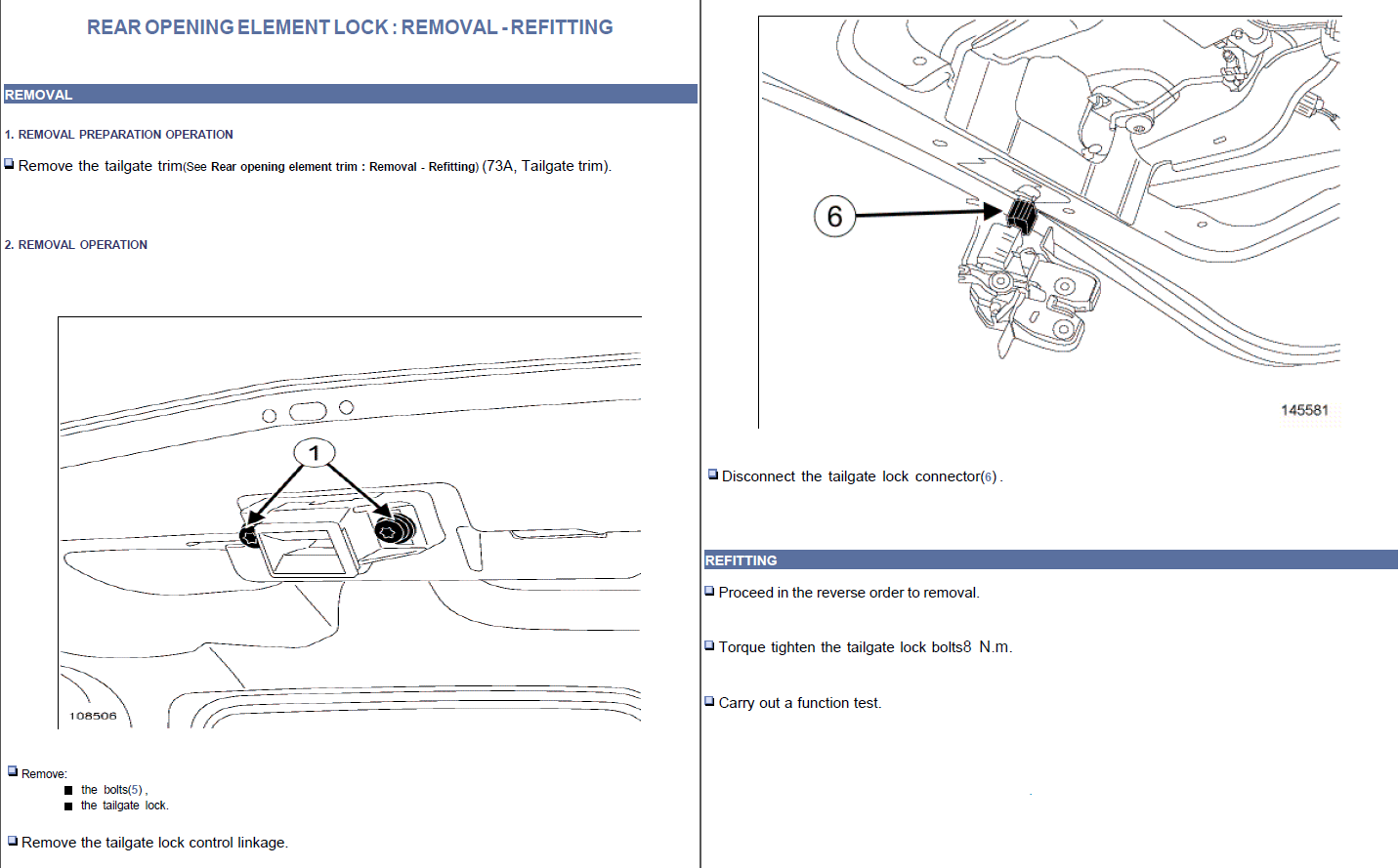

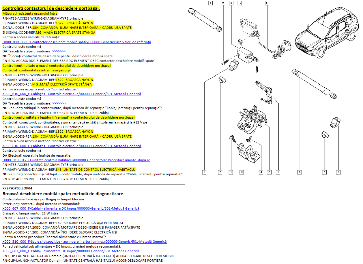

Acum 44 minute, dohnjoe a spus:
Din documentatia selectata inteleg ca banuiesti;
Documentatia selectata (este mult mai mare dar nu am dorit sa "abuzez" in capturi) am scris destul de clar (si subliniat) ca poate sa fie de folos si altor colegi sau cine citeste acest forum.
Strict referitor la problema ta asa cum bine si corect s-a scris anterior se pot face cateva verificari simple (vezi si martorii) apoi printr-o diagnoza facuta in mod conform \corespunzator se verifica starile aferente deschiderilor mobile plus celelalte (doar ca ex si in procedura), functie de rezultate se pot face si verificarile necesare.
Am apreciat documentatia care desigur va folosi si altor membri. Si da, am citit sublinierea. Ce nu am inteles este de ce ai simtit nevoia de a face acele sublinieri, de parca cineva de abia astepta sa te atace cu vreo remarca usturatoare sau aroganta. Te asigur ca nu este cazul in ceea ce ma priveste. Am prea putin timp liber si am suficienta educatie. Nu am nici frustrari si nici nu vreau sa fac pe desteptul in materie de Duster. Asteptam doar un raspuns de genul "din experienta noastra legata de Duster, defectul este destul de des intalnit la inchiderea centralizata si se poate datora lui X, Y, Z. Ca sa castigi timp, incepe cu ... pentru ca se defecteaza cel mai des." Eu asa cred ca functioneaza oamenii seriosi.
Am apreciat sugestia legata de incuietoarea pentru usa portbagajului, exact in sensul de mai sus. Pacat ca tonul a fost deplorabil.
Am facut acea subliniere pentru ca informatiile pot sa fie de folos si altora, plus ca acelasi efect poate sa fie generat de cauze diferite iar verificarile (X, Y, Z) trebuie facute fizic pe masina, restul :unsure: ... no comment.
