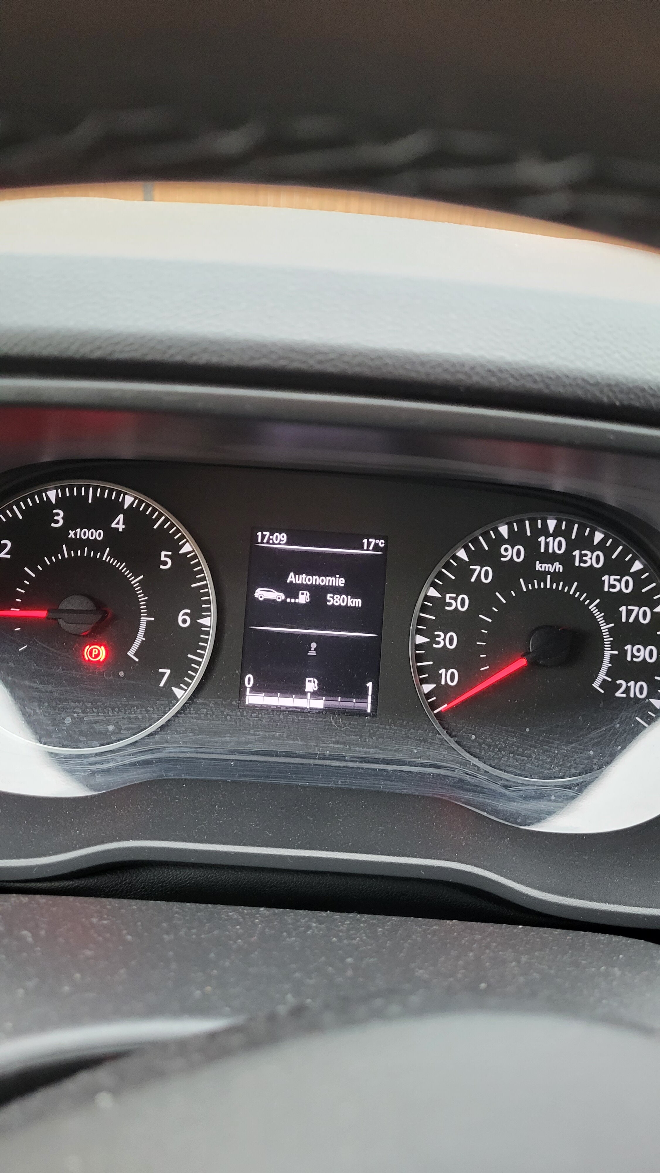

Vă salut! Acum câteva zile am făcut plinul de motorină ca deobicei,  până la trei "țac-uri" ale pompei,  iar când am plecat de la benzinărie am observat că indicatorul de combustibil și autonomia nu arată că rezervorul ar fi plin (foto). De atunci am mai mers câteva zeci de kilometri dar nu s-a schimbat situația, ci din contra, nivelul si autonomia continua să scadă ca și cum nu aș fi alimentat. Cum se poate rezolva problema? Mulțumesc.
(Duster 2018 1.5 dci fără adblue)

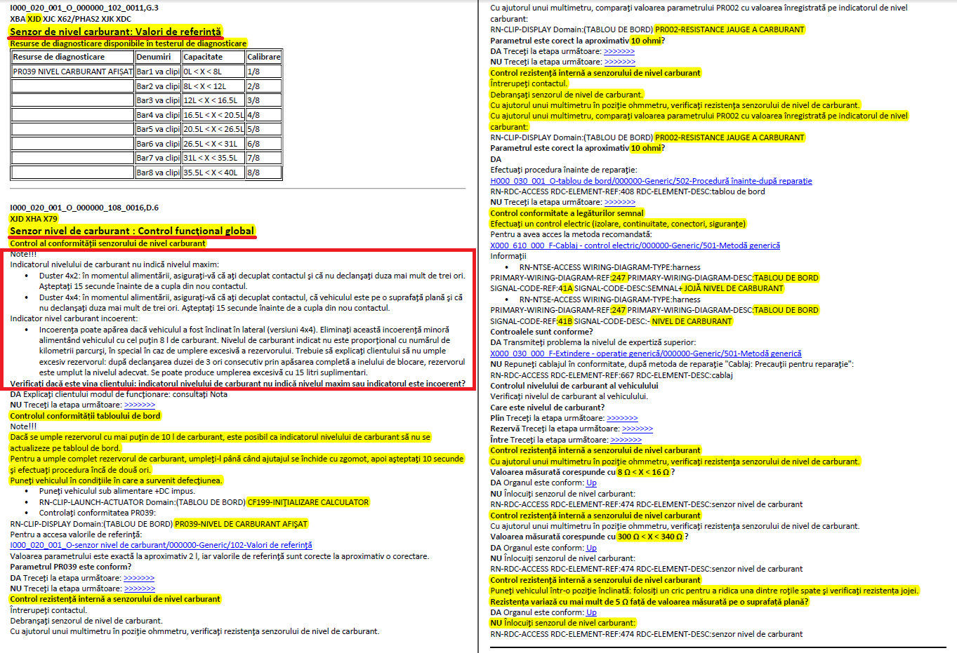

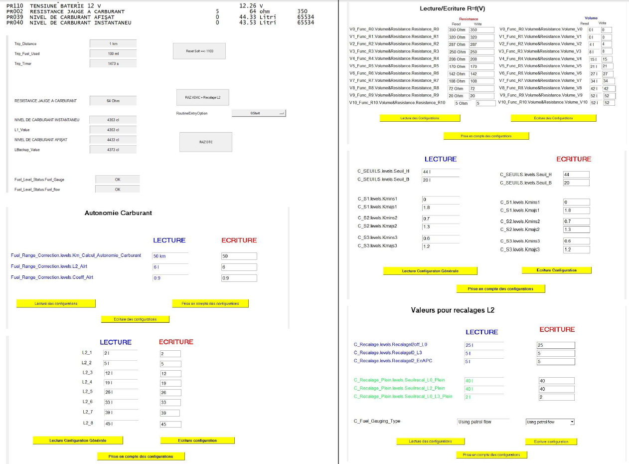

Dar daca sunt probleme cu indicatorul de combustibil atunci se poate face o “resetare” prin metodele descrise anterior in acest topic, o reinitializare a sondei via diagnoza, o diagnosticare a sistemului, verificare electrica a sondei nivel carburant, etc. … Atasez doar ca exemplu si doua capturi, prima este de pe masina mea, cea de a doua pentru un Duster XJD :
