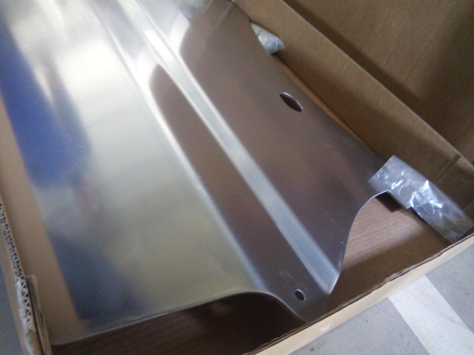

1 Scutul motor se monteaza in locul celui de tabla (original de pe masina). In comparatie cu cel prezentat de colegul @ToranagaSama, acesta nu-ti protejeaza deloc bara de plastic, deci, in situatia in care te vei urca pe un maldar de zapada sau vei ajunge cu botul intr-un bolovan (cazul meu) nu vei avea spoilerul protejat de nici o culoare!
2 Scut pentru diferential - este un scut care, de 4 ani de cand il am pe masina nu si-a aratat utilitatea niciodata (ba mai mult... incurca pentru ca este ca un faras care strange in el tot pamantul) . Diferentialul este suficient de ridicat ca sa ajunga ceva la el ca sa-l loveasca.
3 Scut rezervor - inutil, deoarece rezervorul este facut dintr-un material atat de bun incat nici cand dai cu el int-o piatra ascutita nu se zgarie (caz intamplat la masinile de concurs de la Duster 4x4 Everyone si la Balkan Breslau 2012 dar si la IND 3 la Horezu)

Cum ai scris tot tu mai sus, nu se poate monta peste scutul din fabrica un alt scut, la modelul dupa decembrie 2017. Cu alte cuvinte, se demonteaza scutul vechi si se pune cel nou. Acea band
Foarte scumpe su nu cu prea multa utilitate! 1 Scutul motor se monteaza in locul celui de tabla (original de pe masina). In comparatie cu cel prezentat de colegul @ToranagaSama, acesta nu-ti protejea
Nu "asa se si pune"... multi au dat jos scutul de tabla. Unii dintre noi, l-am pastrat pe masina,
Si... da, scutul de aluminiu tine pana la aproximativ jumatatea lungimii scutului de tabla. Si asa cum zice si @fnicolau, el protejeaza mai mult partea frontala a masinii si... O FACE CU BRIO!
Distantierele acelea se monteaza chiar daca dai scutul de tabla jos... ele te ajuta sa distantezi scutul de lonjeron in asa fel incat sa nu presezi plasticul barei cu scutul. Daca te uiti bine la cele doua suruburi fata ai sa vezi ca distantierul este ingropat in lacasul din bara.

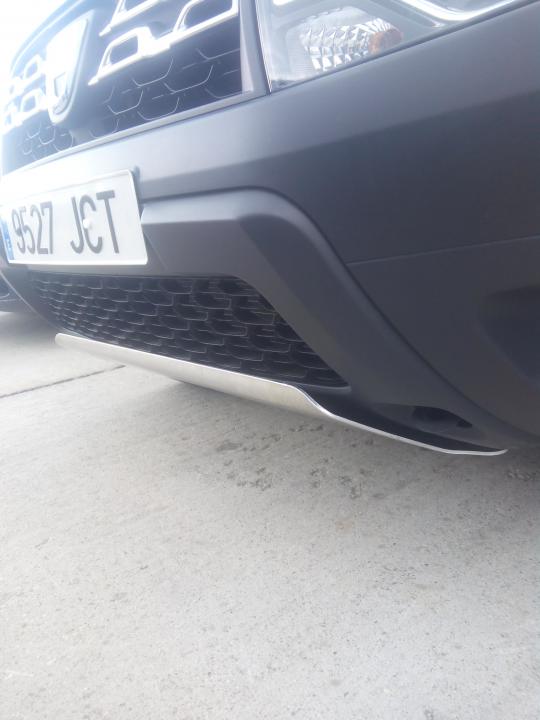

Probabil, initial mi-au spus ca trebuie scos cel de origine. Apoi au revenit la idee cu acest argument. Eu sunt multumit ca s-a putut, ce ma deranjeaza este ca au ramas aprox. 1-1,5 cm distanta intre scut si bara din plastic si cand merg off-road intra pietre mici prin deschidere. Dar asta e Dacia...

Sa fii fericit pentru acea distanta de 1-1,5 cm... ca daca n-ai fi avut-o, atunci cu siguranta bara ta (de plastic) s-ar fi spart imediat din socurile cu scutul. Asta e Dacia... multe chestii sunt luate de la Nissan si sunt foarte bine gandite.
nu stiu cum sa postez imagini ca aratam cum a iesit.
Eu am rezolvat repede distanta aceea. Acum e lipit de bara fata ;)
