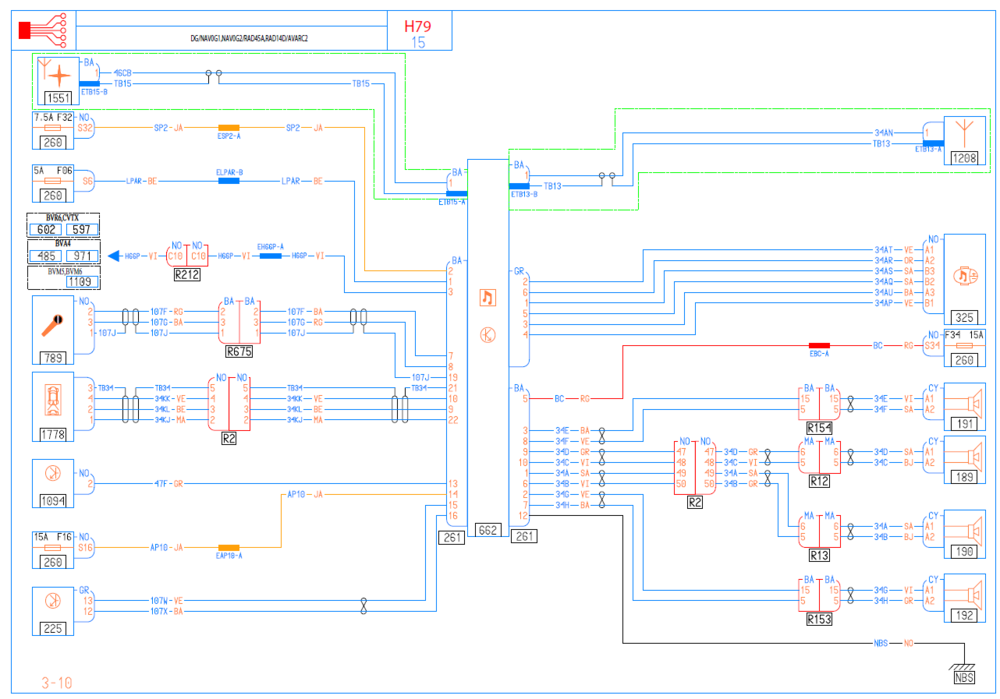

Înlocuirea unității Medianav gen3 sau gen4* cu care a fost livrată mașina, cu o unitate aftermarket duce la pierderea funcțiilor proprietare (ECO2Drive, 4x4info, camere 360). Schema menționată nu

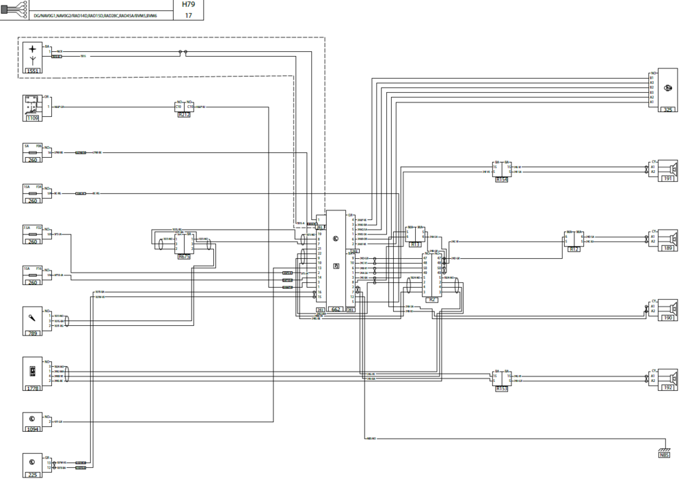

Corect, atasat doua scheme doar ca exemplu.
Din pozele inițiale (a 3a) se vede că, chinezul, a pus firele de cameră pe cablajul adaptor al unitării after market dar comanda efectivă de comutare între camere se face via can, iar asta aftermarket
Schema menționată nu are nicio treabă cu partea de camere 360 existentă pe mașină.
Din pozele inițiale (a 3a) se vede că, chinezul, a pus firele de cameră pe cablajul adaptor al unitării after market dar comanda efectivă de comutare între camere se face via can, iar asta aftermarket nu e capabilă să vorbească cu mașina corect... deci în continuare orice schemă e inutilă.
