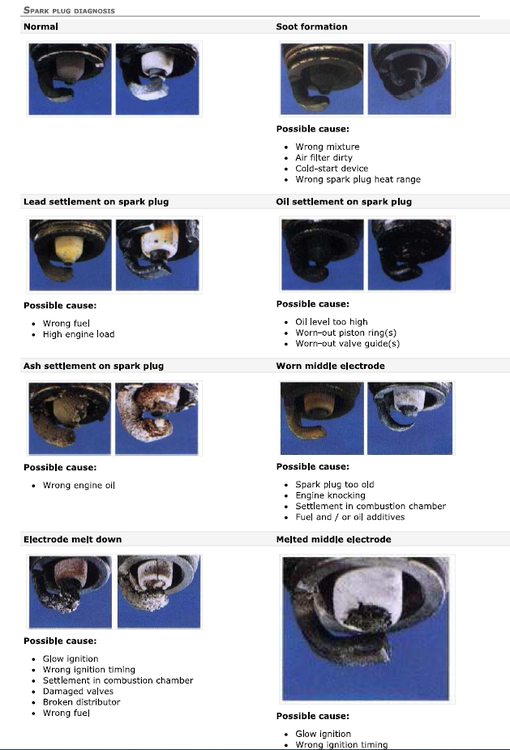

Din cate stiu la motorul 1.0 TCe H4D, producatorul recomanda schimbarea bujiilor la 30000 km sau 4 ani, care limita se atinge prima, doar ca ex si atasat, dar repet ca asta trebuie verificat in fisa de intretinere. Mai atasez si un extras legat de efecte si potentiale cauze ale acestora de la un cunoscut producator de bujii, unele dintre ele fiind valabile si pentru Duster 1.0 TCe H4D.
