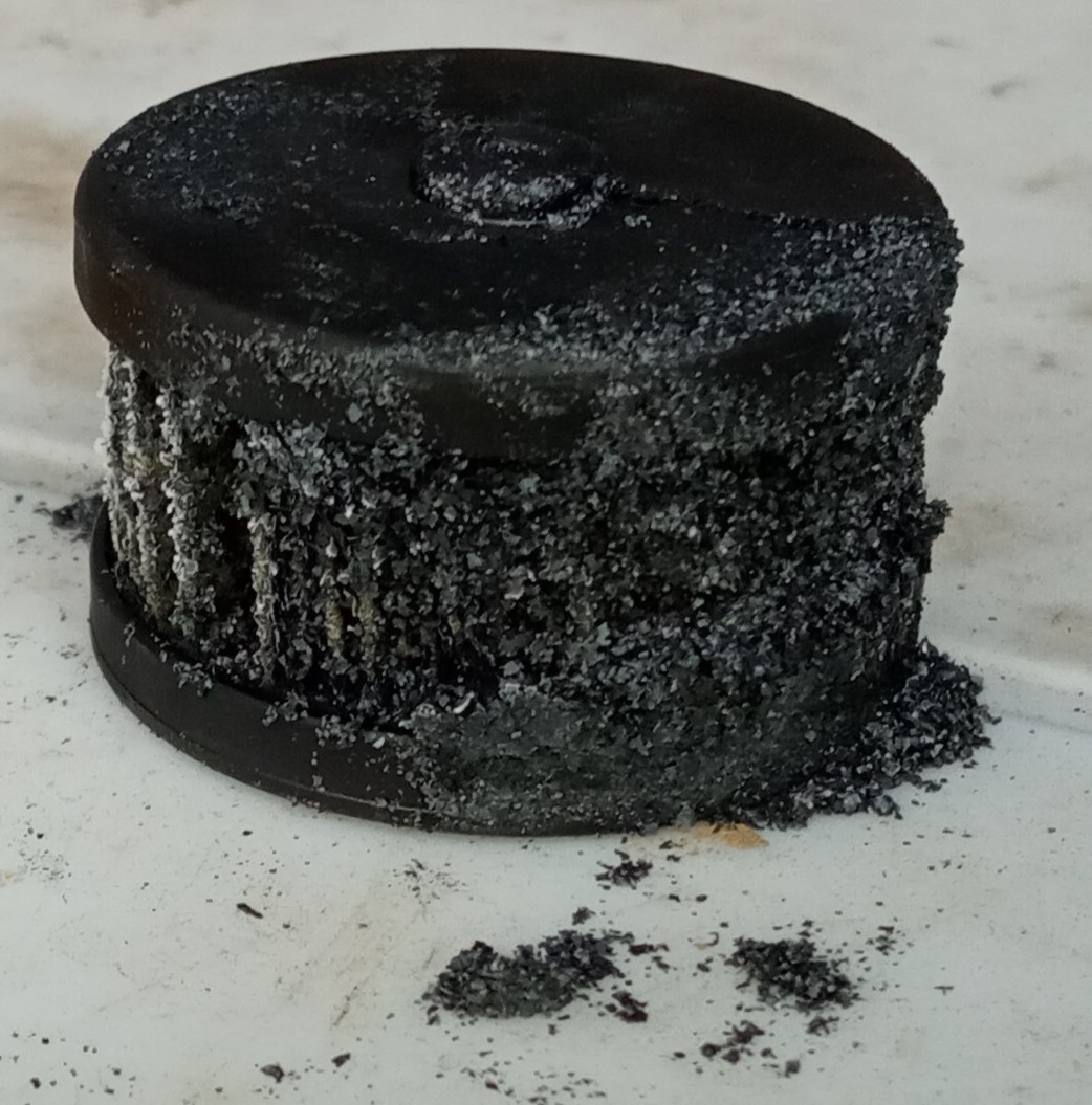

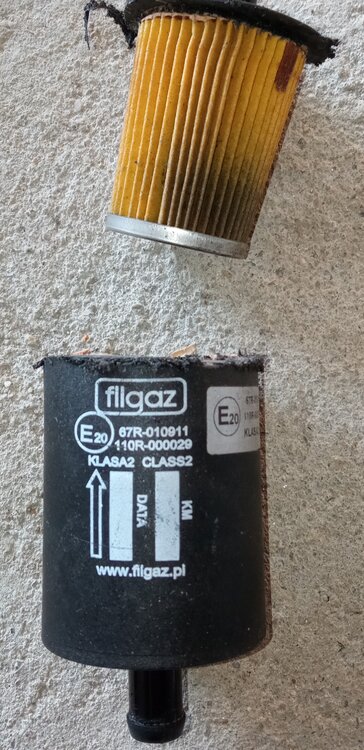

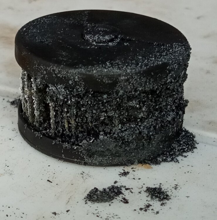

Ieri am facut schimb la filtrele de GPL. La filtrul de faza lichida este prima data cand il schimb, adica la 35.540 km. Am ramas dezamagit ca trebuie sa il schimb la 60.000 km231662538_Filtrufazagazoasa.thumb.jpg.68f108f81026421cf2943cd47161a8d7.jpg
Mai jos am taiat cu polizorul unghiular carcasa de la filtrul faza gazoasa:
1 schimb la cel de faza gazoasa a fost facut dupa 22.888 km facuti de cand am cumparat masina
2 schimb la 35.540 km-22.888km=12.652 km facuti
Concluzia mea este ca sa protejez sonzorul de presiune in rampa si injectoarele GPL sa realizez schimburile de filtre GPL la fiecare 12.000-15.000 km impreuna cu uleiul de motor si filtrele aer si ulei motor, nu la 60.000 filtru GPL faza lichida si 30.000 km la faza gazoasa.
